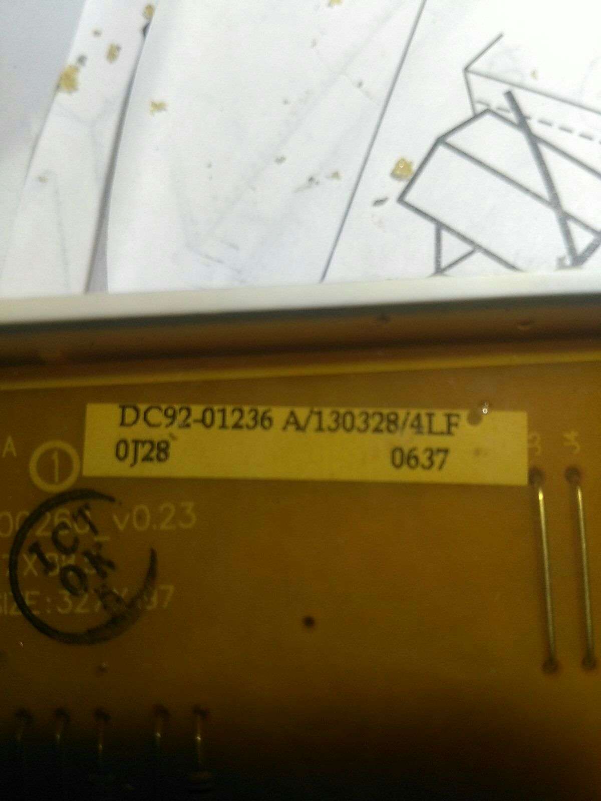

Доброго времени суток! Не включается стиральаная машина, не реагирует на кнопку включения. Плата прилагается на фото. Заменил контроллер, правда вторая и третья строка не совпадают.

Так она включаться не стала после замены контроллера? А если они разные, то в чём вопрос?

находил темы, где людям подбирали аналоги китайские и не было ссылки на вторую и третьи стоки маркировки. может там номер партии или типа того

заменил из-за того , что не включался, у контроллерра был сколот вверх, видимо из-за перегрева

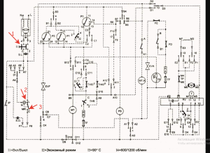

Зачем сразу в модуль лезть сначала периферию смотреть, начиная от вилки и заканчивая платой, рекомендую вызвать мастера чтоб не наломать дров, вот схема (не эта модель но в принципе все похожи) красным (1 кнопка) , (2 3 замок люка) далее на плату питание пошло, тыкать индикаторной отверткой не нужно(отдай электрику), тестером пользуйся

спасибо конечно, но схема близко не похожа, да и люк не причем должен быть, стиралка включалась и с открытым, или есть защита если блокировка замка не работает?

Я ж написал что схема по питанию у всех машин одинакова, рекомендую вызвать мастера
