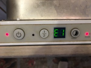

Здравствуйте, подскажите, пожалуйста, посудомоечная машина включается, но долго не начинает работать, а потом пикает и выдаёт на дисплее ошибку "E1". Что это значит?

E1 - ошибка подачи воды. Возможные причины:
- пережат шланг
- низкое давление воды
- дефект клапана залива
- засор клапана или шланга
- несиправность датчика давления
Гуру, Ответы: 130558, Оценили: 12589 раз
Ошибка указывает на сработку АВАСТОПА, смотрите повреждение на шланге подачи воды или в поддоне вода (протечка в поддон), возможно протечка по дверце (резиновый уплотнитель поврежден)
