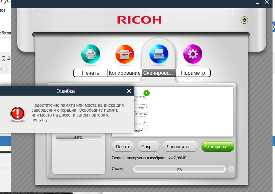

Как исправить ошибку? Ricoh SP 150SU [Ответы 1]
Ricoh SP 150SU
Вопрос 222283

Так бывает. Даже если на винте, куда сохранить хотите, полно места, всё равно временный файл копируется на системный диск С. И размер этого файлика бывает гигантским. Особенно, если сканирование с каким-то супер качеством. Конечный файлик будет метров 100, а временный 10 гигов. Ключевой параметр-сколько памяти на системном диске. Даже если сканируете и сразу на печать. Всё равно временный файл создаётся. Обычно в TEMP. Это папка в Винде. На Маке то же самое, в etc. Если Винда 10-ка, то в гостевом режиме может не позволить создать временный файл на системном диске. Если системный в формате FAT32, тоже большой файл не создаст (4Гб). Но это вряд ли актуально уже.
