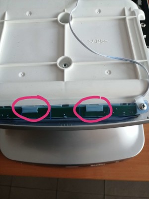

Сушилка BXG-JET 7000 самопроизвольно включается, (совершенно новая) №2018060010 сушилка включается - таймер отчитывает 10 секунд, появляются нули, которые моргают 10 раз, потом только сушилка выключается. При переключении переключателей ничего не меняется. Это так должно быть?
Гуру, Ответы: 128266, Оценили: 12490 раз
Загляните внутрь куда ставятся руки, возможно датчик загрязнен или внутри находится посторонний предмет
User_r196046, Москва
У меня была такая проблема! Дело в том, что пропадает связь между излучателем и приёмником. Решение простое. Подложить под плату с излучателями трубочку ПВХ, чтоб изменить угол у светодиодов.
