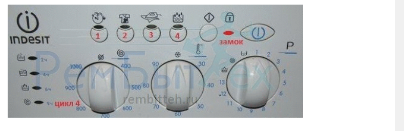

Какие номера кнопок мигают или горят на панели ?
Indesit WISL 83
Алексей, Новосибирск
Горит кнопка 3 и часто мигает одновременно кнопка замок
Гуру, Ответы: 130204, Оценили: 12578 раз
Определяется ошибка F02----неисправность двигателя или тахометра, смотреть тахогенератор его подключение, двигатель сушить и звонить обмотки, возможно проблема с платой управления

Подскажите а если 2,3,4. И замок мигает то что это?
Если 2\3\4\ вышел из строоя тен (проверить тен) низкий уровень воды(неисправен датчик уровня нет сигнала от датчика) забит фильтр пордачи воды на входе

Здравствуйте, а если мигают 2, 3 кнопка и замок, что это?
