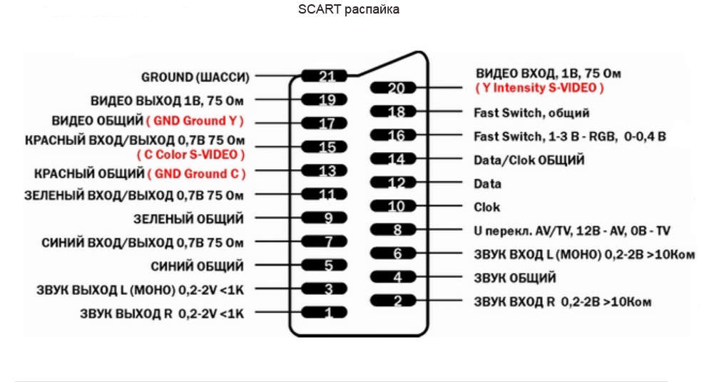

Напрямую нет. Выход аудио у этого телика только в Скарте. Это разъёмы 21-контактные сзади. Берёте хвост со Скарт-ом на одной стороне, колокольчики на другой, и втыкаете в специальный усилитель для наушников. А в него уже можно наушники.
Можно и в России купить. Примерно две цены хотят обычно. Ну и сам Scart

Этот подключается к аналоговому выходу телика. Берётся переходник Scart--колокольчики, Скарт в телик, колокольцы в переходник с "джеком", и в усилитель. У телика сзади есть два колокольчика выхода звука. Под антенным гнездом. Можно туда сразу усилок, без заморочек со скартом. Короче, нужен усилитель обычный. Наушники только с усилком будут работать. Можно самый древний вариант, колонки компьютерные, у которых есть выход для наушников. Вход у них с "джека". Опять же переходник нужен с колокольцев на гнездо джека. Можно и радикально. Покупается гнездо для наушников с выключателем внутри, телик разбирается, гнездо и выключатель припаиваются проводами к динамикам, через резистор 50 Ом. Самый большой гимор, это крепление этого гнезда.
