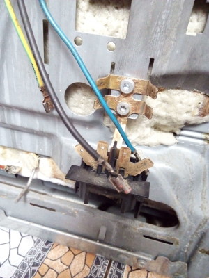

Какой провод куда соединить? Bosch HBA23B160R [Ответы 5]
Bosch HBA23B160R
Вопрос 223636
User_q223636, Нижний Новгород
Bosch HBA23B160R
Ответы 5

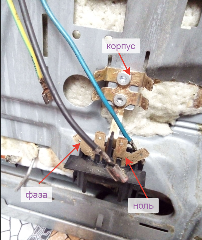

Если верх контакты на корпусе тогда к ним (желто зеленый), другие снизу два раздельные контакта (фаза) и (ноль), смотрите фото
Bosch HBA23B160R
User_r155753, Нижний Новгород
Извините, я в электрике 0 )) можно по подробнее куда синий,черный и желтый? Спасибо!
Черный --фаза, синий --ноль, желтый на корпус, вызови электрика чтоб не спалить шкаф если проблема с электрикой
User_r155826, Нижний Новгород

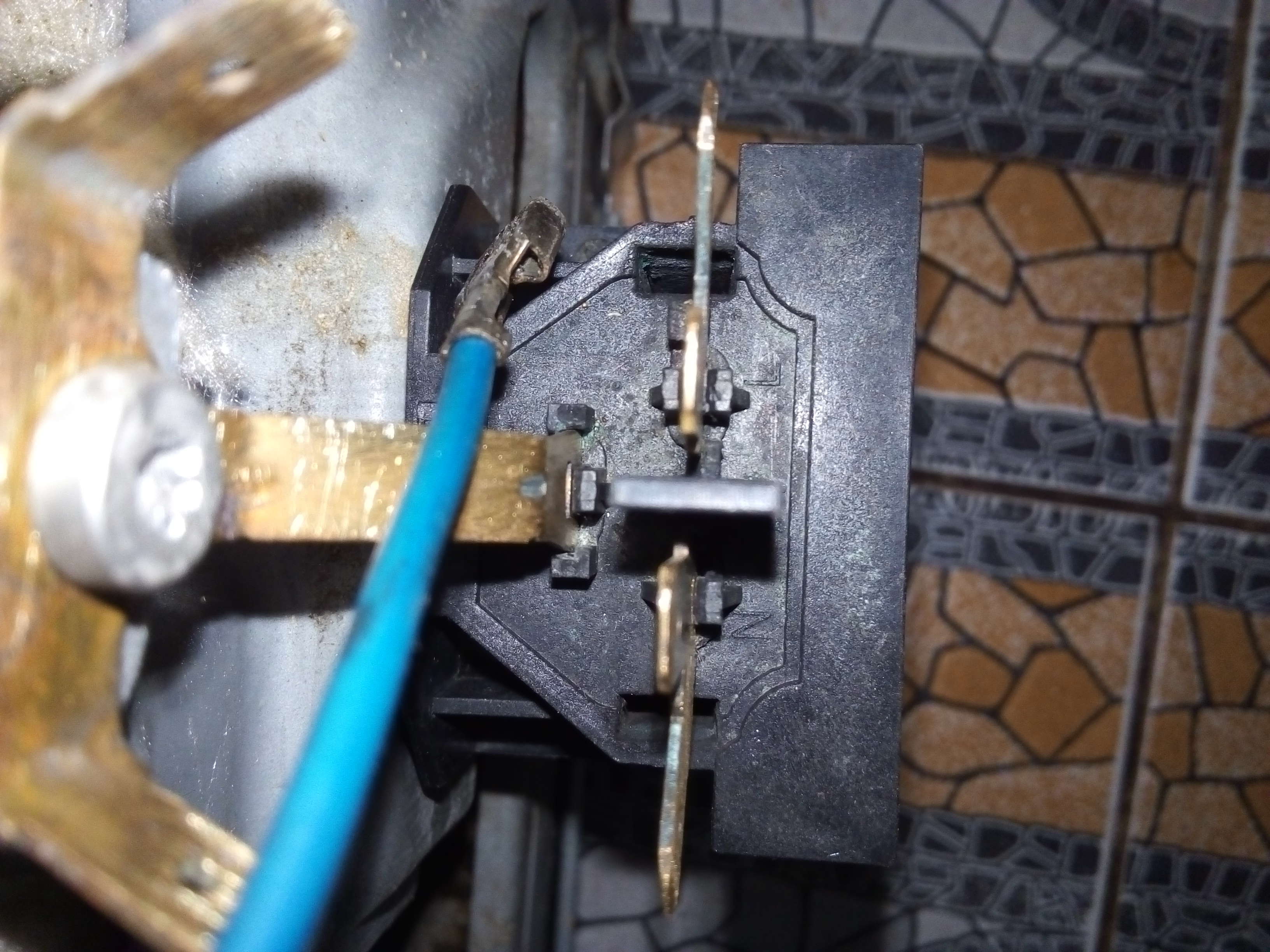

Фаза идёт на букву —N ? или —L?
Bosch HBA23B160R
ноль ---N, фаза ---L ,
