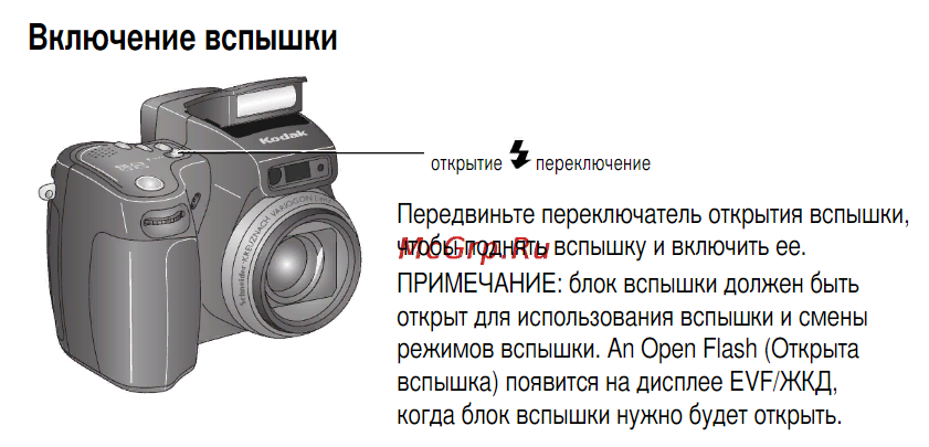

Почему не открывается окно вспышки? Kodak DX7590 [Ответы 2]
Kodak DX7590
Вопрос 223645
Юрий, Новосибирск
Кристина, Нижний Новгород
Младший эксперт, Ответы: 6099, Оценили: 375 раз
xsa1261, Санкт-Петербург
в моем случае, на ремонтируемом аппарате, в узле вспышки слетела пружинка. Отломилась пластиковая зацепка возле оси поворота. Не сразу разглядел место отлома. Решение было вплавить в пластик проволочное кольцо и зацепить пружинку. Ушко для проволочки сделал из скрепки для степлера и плавил. При нажатии на кнопку вспышки она начала подниматься и не падать самопроизвольно..
