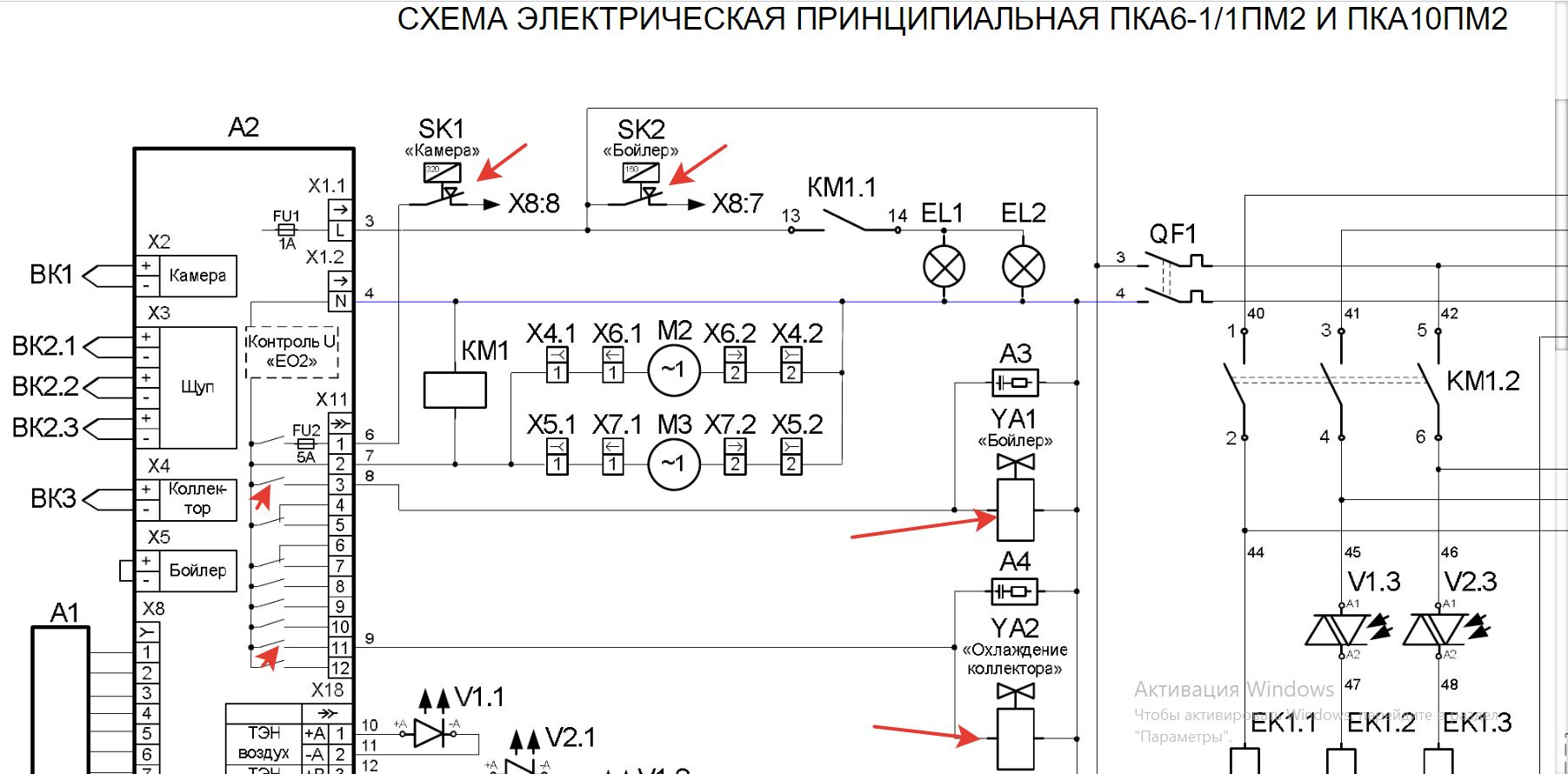

Значит на катушку поступает питание, замерьте напряжение, смотрите по схеме откуда приходит

Мне бы схему глянуть электрическую принципиальную тогда можно что то подсказать

Вы мне не ответили, питание поступает на катушку клапана набора воды ?

Смотри контакты на схеме отмечены красной стрелкой, должны быть разомкнуты для отключения налива воды, если питания на катушках нет тогда нужно менять сам клапан налива воды( внутри камеры много ржавчины и кальцената из за воды и механизм застрял в открытом положении)

Это не та принципиалка модель 10года клапан я менял и бойлер чистил и паоогенератор, там нет никакого механизма, подачу воды и завершение подачи осуществляет клапан, в камере три электрода нижний средний и верхний завязаны через блок управления пка через него завязан и клапан, почему при низком уровне воды он открывает а при высоком не закрывает, может обрыв провода малого электрода, а с электрод ом может что нибудь случится
Понятно что через плату идет управление, значит верхний электрод в обрыве, пресостат есть в машине ?
