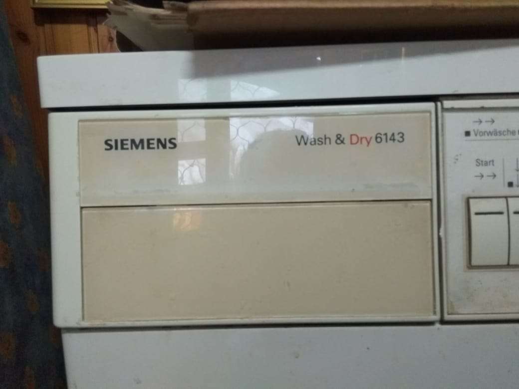

При стирке на одном из этапов загорается дисплей с цифрой 3, после этого стирка не заканчивается. Модель машинки - Siemens 6143.
Скажите, пожалуйста, в чем может быть причина? Как устранить?

Если режим стирки не заканчивается и не переходит в слив и полоскания, проверить фильтр слива (чистоту) не может слить воду, или нагрев воды, сгорел Тен( датчик температуры неисправен)

Забился фильтр на входе после заливного шланга. Была такая же ошибка во время последнего полоскания.
