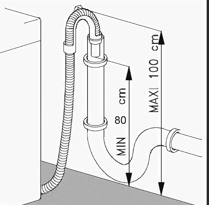

Здравствуйте, купили машинку с рук, а разобраться не могу, как не крутила, вода сливается, стирка не происходит, подскажите, пожалуйста, как включить стирку?
Внимательно изучите инструкцию https://mcgrp.ru/files/viewer/66464/6 если происходит самослив воды из бака(вода поступает в бак и сразу сливается в канализацию) смотрите установку шланга слива воды
