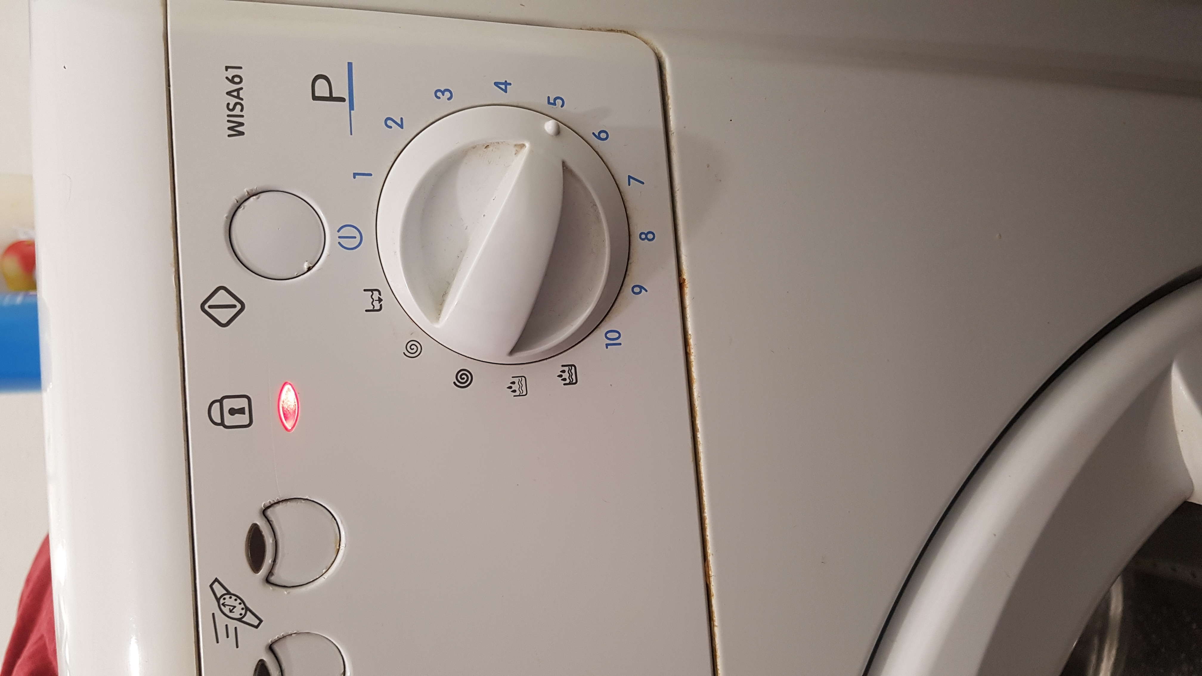

Мигает индикатор блокировки, машинка не стирает.

Откройте и закройте повторно люк загрузки белья или прижать сильнее, не до закрыт люк
Ирина, Москва
Ваш совет не помог!
Гуру, Ответы: 130520, Оценили: 12588 раз
Мигание индикатора ( блокировка) означает что люк не закрыт) смотрите инструкцию https://mcgrp.ru/files/viewer/62637/6 откройте дверцу и осмотрите отверстие куда входит защелка, возможно попадание мусора(нитки обрывок ткани), дверца не должна болтаться в петлях (будет перекос и плохой контакт в замке), если не поможет тогда менять замок
