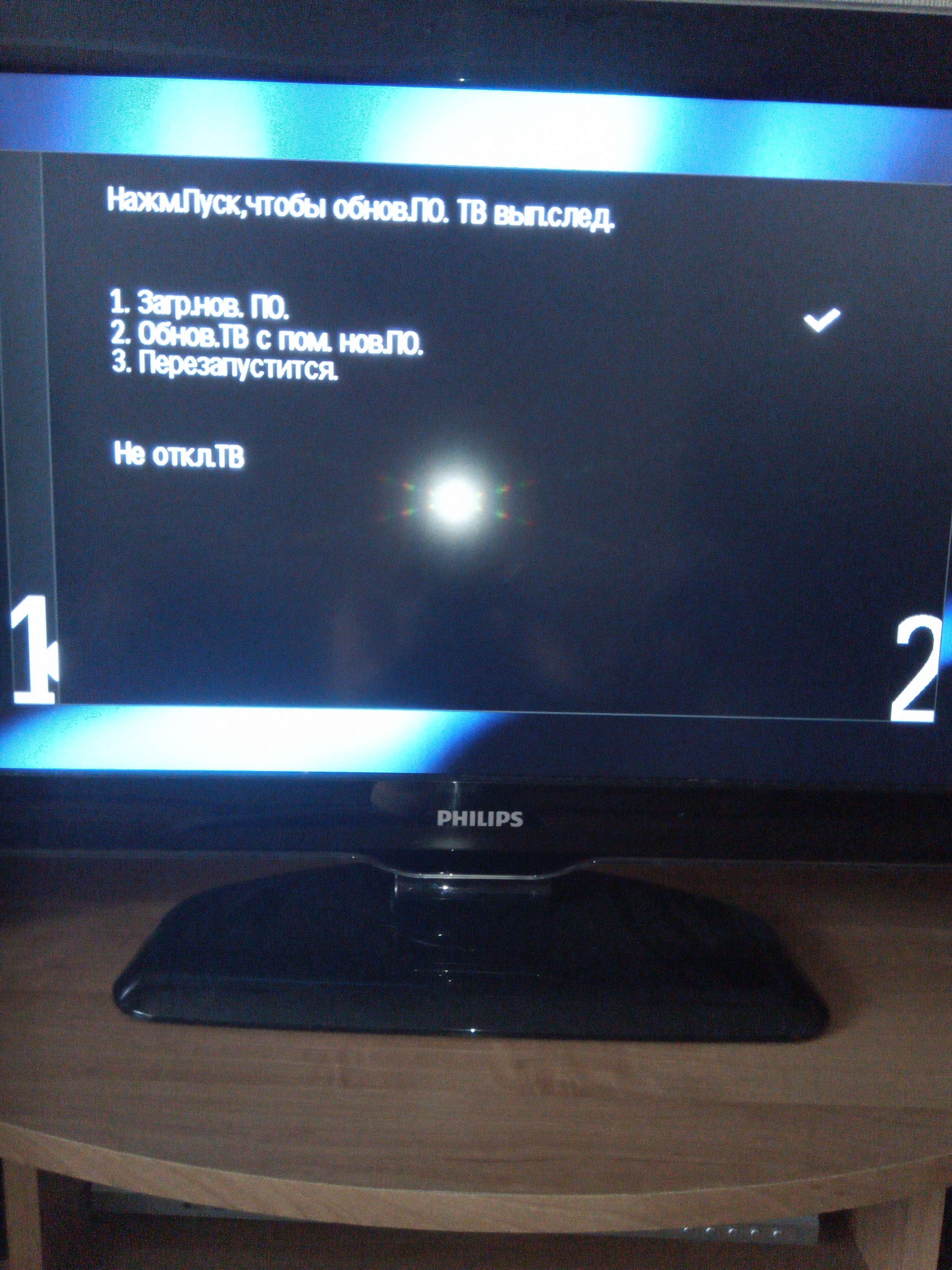

Обновление по скачал на флеш-карту в телевизор воткнул висит картинка уже 3 часа...
Philips 32PFL5404/60
Вопрос 224038
Нажмите кнопку 2 на пульте, потом [OK], после появления галочки напротив 2 нажмите 3 и [OK]. Телевизор перезагрузится. Если на пульт не реагирует, нажмите раза три [OK] и подождите с минуту, потом попробуйте выключить пультом. Если через 5 минут реакции не будет отключите электросетевой кабель, дайте отстояться с полчаса, включайте и пробуйте снова. Удачи! |
