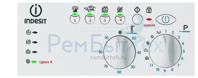

Здравствуйте. Перестала стирать, горит 3,4, даже не крутит барабан. Запускает воду и сразу откачивает. Без центрифуги. Что с ней?
Ответы 3
Что значит 3 и 4 ? Какие индикаторы по номерам кнопок горят или моргают ? проверьте шланг слива воды его установку по высоте, если воду сливает при наборе тогда самослив смотрите инструкцию по сливу https://mcgrp.ru/files/viewer/39993/3
Indesit WITP 82
Yuriy, Киев
Моргает одновременно 3,4.с шлангом пробивал.без извените
Моргает 3 и 4 индикатор неисправен датчик температуры, менять датчик
