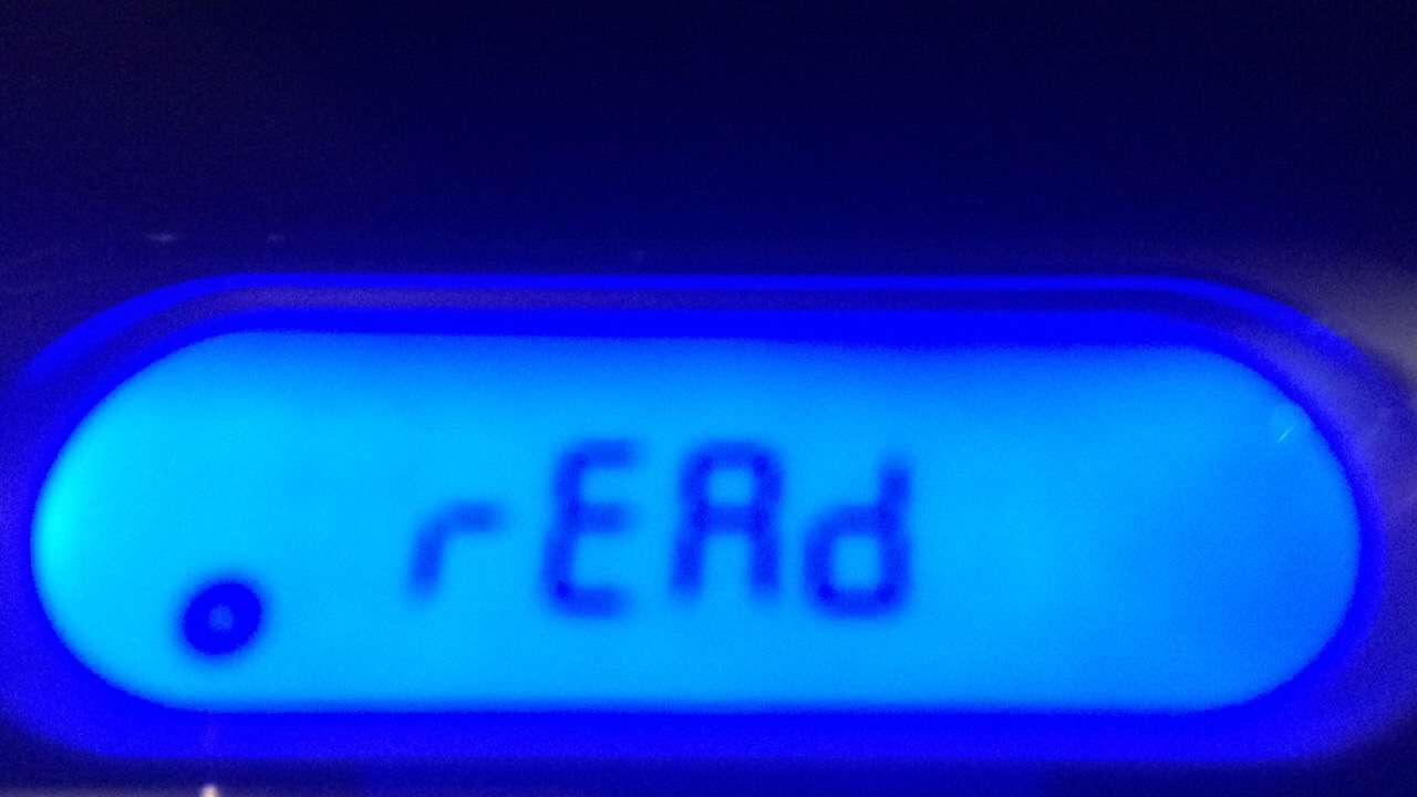

При включении сд пишет read фото прилагаю при этом радио работает как исправи...
Philips AZ 1880/12
Вопрос 224084
Диск не читает. Голова сдохла, наверное. Если диск не дратый, конечно. Сделать ничего нельзя. Можно раскидать, конечно, добраться до головы, там резистор переменный есть, ток светодиода регулирует, крутнуть его против часовой. Бывало, что и работало потом. Дня два. Чаще всего нет. Диод просто деградировал. |
