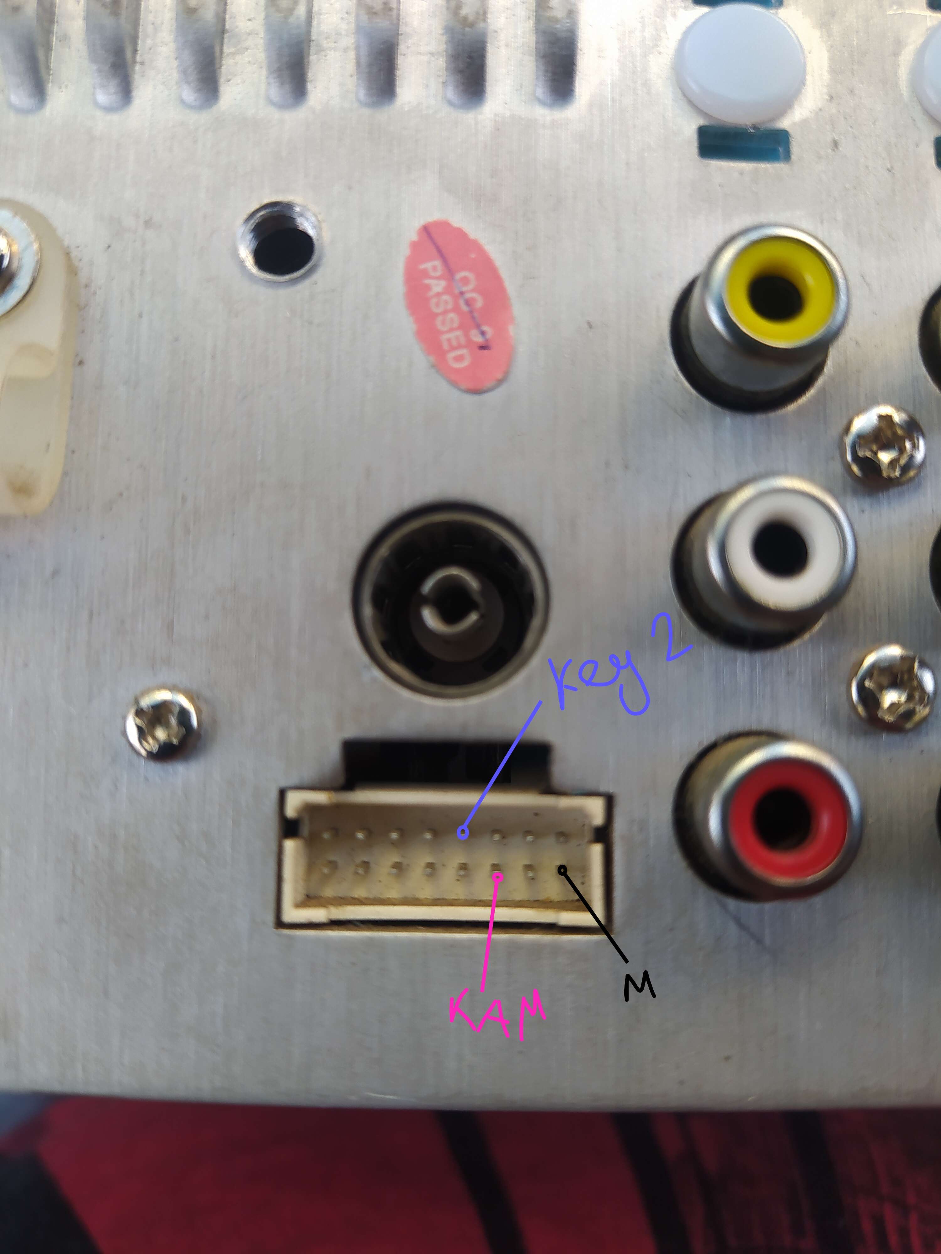

Подключение управляющего провода:
https://mcgrp.ru/files/viewer/83228/8
И тюльпан в разъем back cam:
https://mcgrp.ru/files/viewer/83228/6

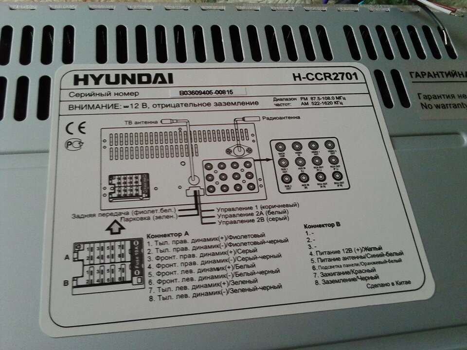

Мне досталась манитола без ISO-коннектора. Где розроложен розовий провод на задний ход?
Как ни странно, нашёл фото с другой распиновкой. В ней фиолетово-белый на реверс:
Hyundai H-CCR2701
Попробуйте подцепить на него (третий справа на колодке):
Hyundai H-CCR2701

Распиновка на камеру заднего хода и мультируль на Шевроле Лачетти. Долго мучился, не было изначально штекера. В итоге припаял.
