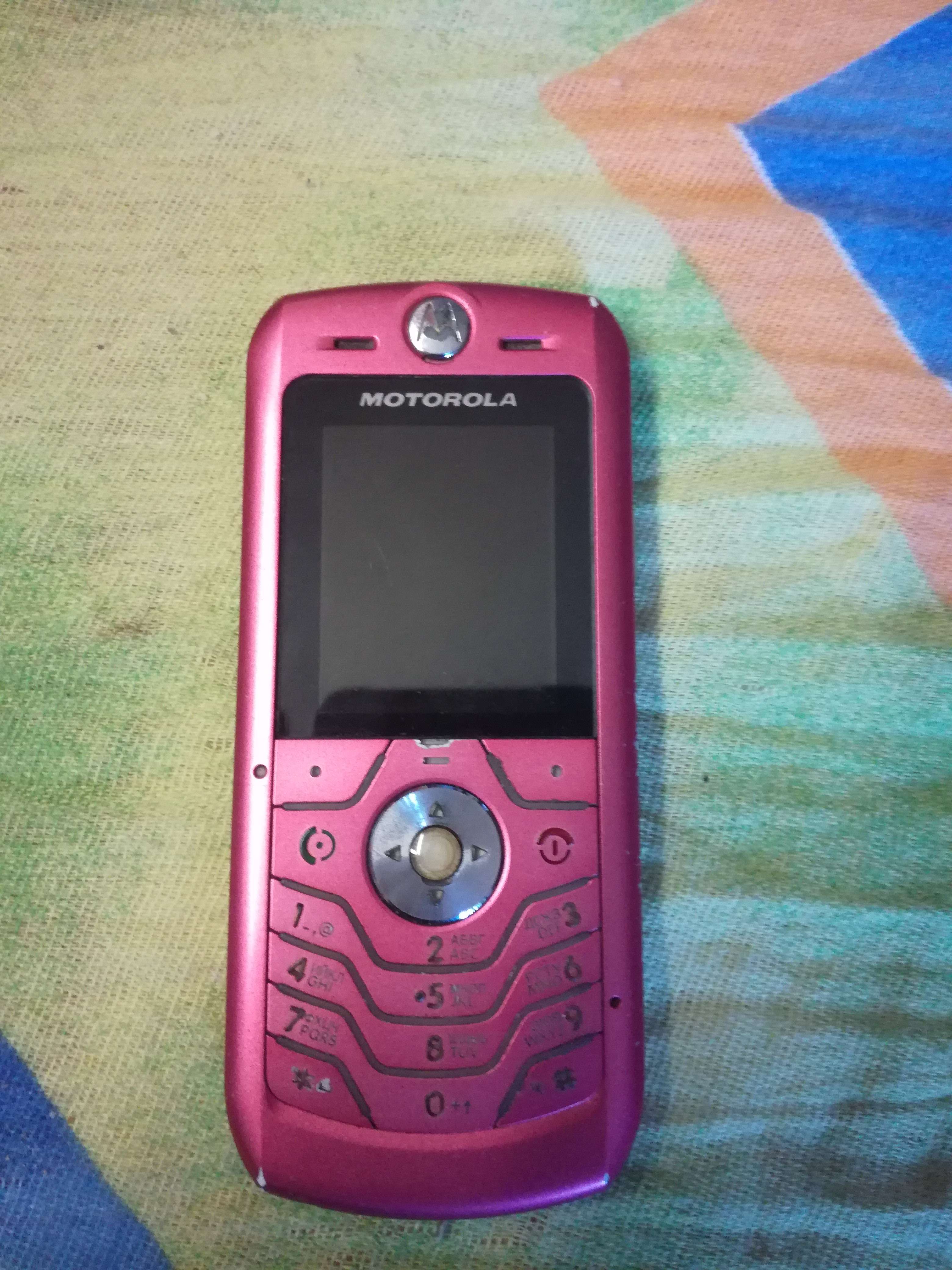

Не включается экран.
Motorola SLVR L6

Часто встречается плохой контакт разъема экрана, даже на новых экранах.
Решение проблемы иногда находится в добавлении прокладки между разъемам и железным креплением.
