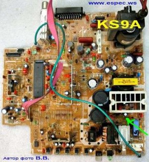

Чаще всего это маленький конденсатор в блоке питания, С802 его номер. Это 33 мкФ на 50 вольт. Поменять. Можно поставить 47мкФ на 50 вольт. Этот кондюк стоит около силовой микросхемы. На фотке показан зелёной стрелкой. Правый нижний угол. Может, конечно микросхема навернулась, но это было крайне редко.

если внешне электролит без нареканий, то можно ножки просто немного погреть.
Dominic, Санкт-Петербург
Ведущий эксперт, Ответы: 1986, Оценили: 2676 раз
Бесполезно. Если высох, то менять. Прогреешь. На один раз хватит. Только замена.
