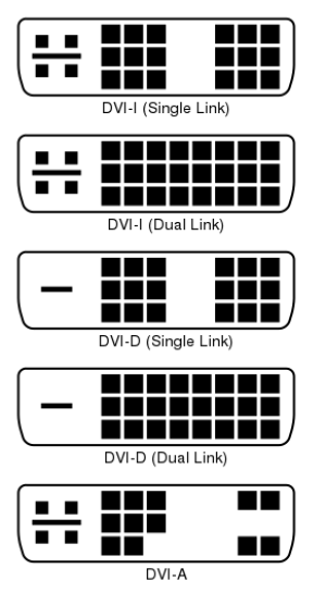

Видеокарта не видит монитор, подключен через dvi.
Wookson, Екатеринбург
Младший эксперт, Ответы: 1205, Оценили: 400 раз
Проверьте dvi разъемы, некоторые из них( более поздние) не поддерживают аналоговый сигнал, более старые не поддерживают цифру. С монитором судя по всему все нормально, разъем DVI-D, а вот на стороне видеокарты могут быть проблемы, так как она часто имеет два выхода DVI, один цифровой, другой аналоговый.
