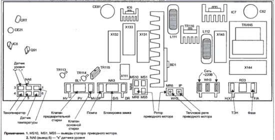

Вода попала на замок электронны,й в результате сгорела плата r144 резистор.

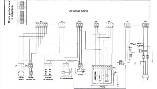

Пришлите электронную схему на стиралку лжи
Сергей, Ульяновск
Старший специалист, Ответы: 594, Оценили: 130 раз
Схема
LG WD-80150 NU
LG WD-80150 NU
Гуру, Ответы: 130317, Оценили: 12578 раз
Если вода попала на замок УБЛ меняйте замок, у вас сгорел симистор (ключ управления) на плате
