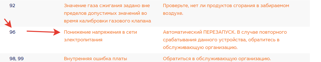

Ошибка е96 (или 96Е) достаточно редкая и практически нигде не документирована. Основной причиной является низкое напряжение сети электропитания котла.
Ошибка не является критической, поэтому работа котла не блокируется и вероятнее всего, как только напряжение повысится – котел самостоятельно запустится в работу.
Сама по себе ошибка не говорит о каких-либо неисправностях в котле или платы, пользователь в большинстве случаев может ее даже и не замечать.
Если проблема возникает слишком часто и делает проблематичным нормальную эксплуатацию котла – стоит задуматься о покупке стабилизатора напряжения или попробовать привлечь обслуживающую электросети организацию и разобраться в чем причина.
Стоит обратить внимание на выбор стабилизатора. Важно выбирать устройства, имеющие дополнительную защиту от критических перепадов напряжения. Среди прочих устройств обратите внимание на инверторные стабилизаторы с двойным преобразованием. Во время работы такого стабилизатора, как следует из названия сначала происходит преобразование переменного тока в постоянный, а потом на выходе из стабилизатора – обратно в переменный.
На входе такого стабилизатора есть конденсатор, благодаря которому гасятся сильные скачки напряжения. Также они обладают высокой скоростью и точностью регулирования. Недостатком как обычно является цена.

Без стабилизаторов тоже пишет е96и самое странное что в одно и тоже время е96появляется

Ответ на ваш вопрос, проверьте контакты на подключение котла в сети возможен быть перепад напряжения (ошибка говорит сама за себя) подключите через стабилизатор

Эта ошибка е 96,если она поевляется каждый день в одно и тоже время ,это есть такая особенность плата,перезагружается один раз в сутки в то время когда вы подключили котел к питанию,это легко проверить ,отключите полностью котел от питания на 5-7минут запомните время,если через 24часа +-15минут произайдет перезагрузка ,значит всё нормально.котел и плата исправна,но бывают простаки напряжения ,как правило они бывают не в одно и тоже время,тогда это не исправность в питании котла.

Это программа делает перегрузку, у меня тоже самое через 12 часов, котёл Бакси экофор 24 атмосферным, ставил другую плату управления тоже самое.
