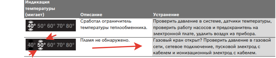

Периодически гаснет котёл, мигает 50 градусов. После сброса ошибки включается. Может проработать сутки.

Ответ на вопрос по вашей проблеме,почистить электрод ионизации (можно обычной канцелярской теркой), проверить чтоб на электрод попадало пламя

не помогает
Аноним 4 года назад
проверьте тягу. если включен котел и вытяжка на кухне то есть такая проблема, не хватает воздуха. открыть окно для подачи воздуха.
Проверить подачу газа, см видео от автора по имитации этой неисправности в середине видео)
