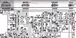

Доброе время суток. Подскажите, пожалуйста, в какой разъём на модуле СМ Индезит w 125 tx подключается фишка от электродвигателя. На плате модуля их два - одинаковых разъёма.
Смотрите в на плате в разъеме двигателя (указано стрелкой) должно быть 6 проводов, смотрите схему
