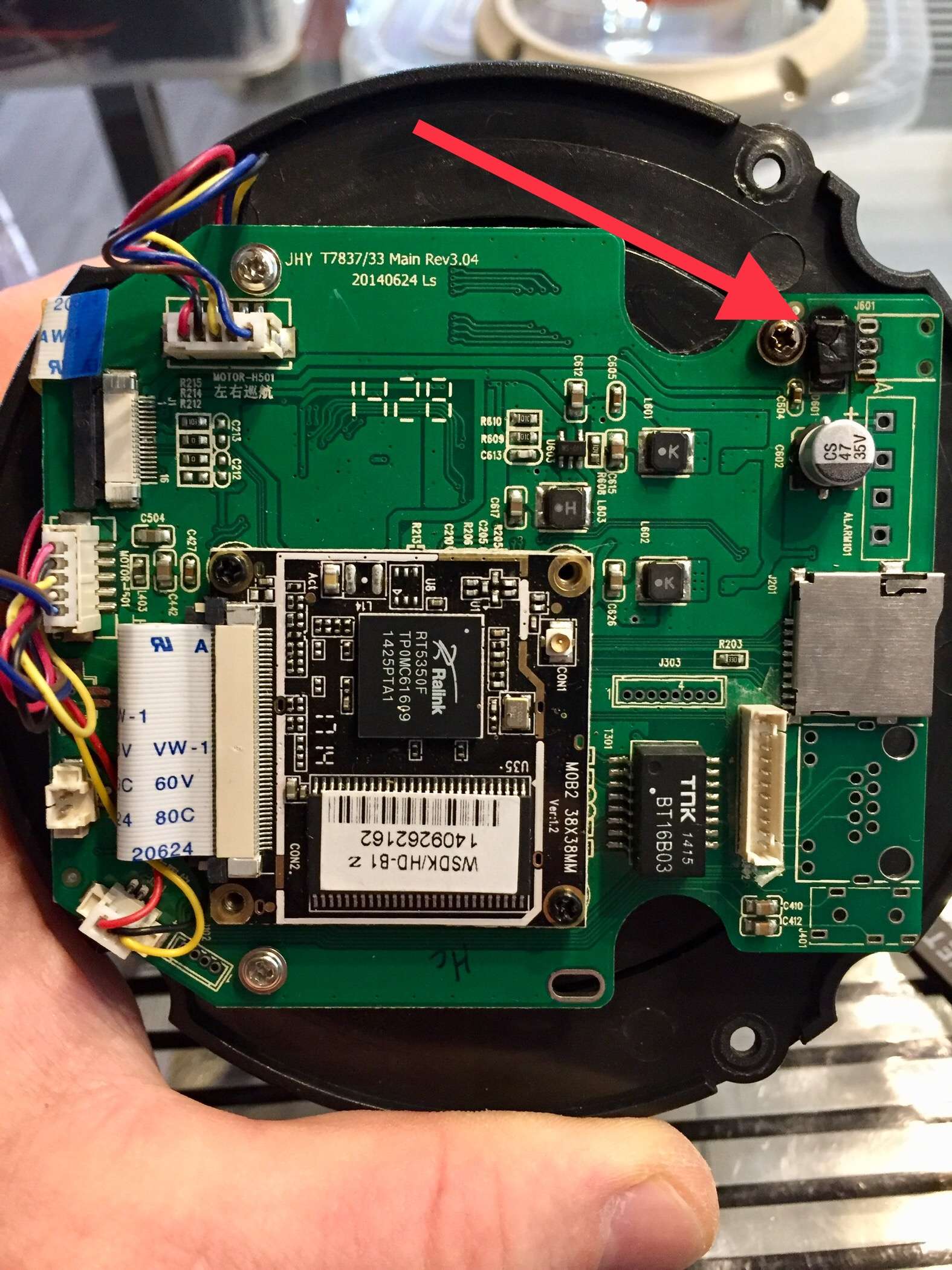

Добрый день! Подскажите, пожалуйста, модель защитного диода на плате Vstarcam T7833 (фото вложено). Подали 12В вместо 5. На нем не видно маркировки или можно любой SMD установить (например SMBJ5.0CA, защитный TVS диод 5В 600Вт SMD) SMBJ7.0CA. Защитный диод 600Вт 7В [SMB/DO-214AA]. Есть ли возможность найти схему? Заранее спасибо.

К сожалению, этот диод предназначен для защиты от переполюсовки , а не от превышения питающего напряжения. Если он сгорел, то, быстрее всего проблема в пробое активных элементов. Демонтируйте выгоревший диод и прозвоните на корпус верхнюю по картинке площадку, если будет меньше 10 Ом, то камера умерла. Если какая-то приемлемая нагрузка, то просто поставьте любой SMD выпрямительный диод на 1,5-2 А катодом вверх. Удачи!
