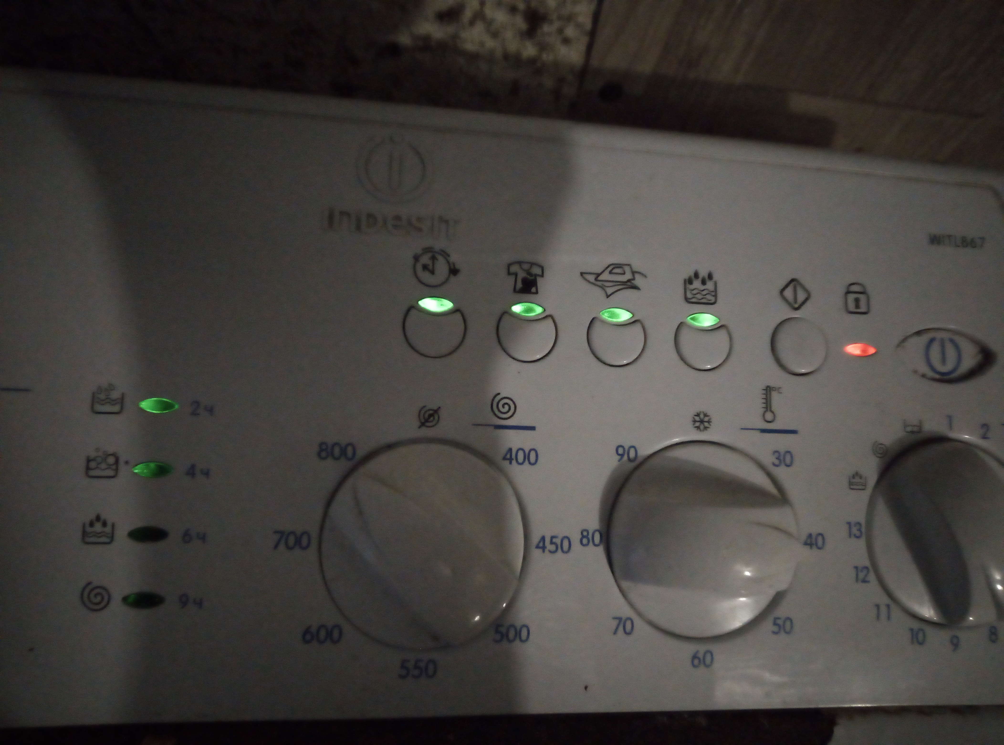

Здравствуйте, у меня у машинки горят все кнопки, не мигают, а просто горят. Горизонтальные все горят, а вертикальные - как-будто все горят, но при взгляде под разными углами вроде ярче горят две верхние. Можете подсказать, в чем дело и сколько будет стоить ремонт? Еще кнопка включения и выключения залипла в нажатом положении, отключаем из розетки. Спасибо!

Начните с кнопки включения. Программные глюки. Я понимаю, что всё работало и когда она запала. Но всё же. Начать с неё. Программки у стиралок и так слетают частенько, а тут ещё и такой фактор добавился.

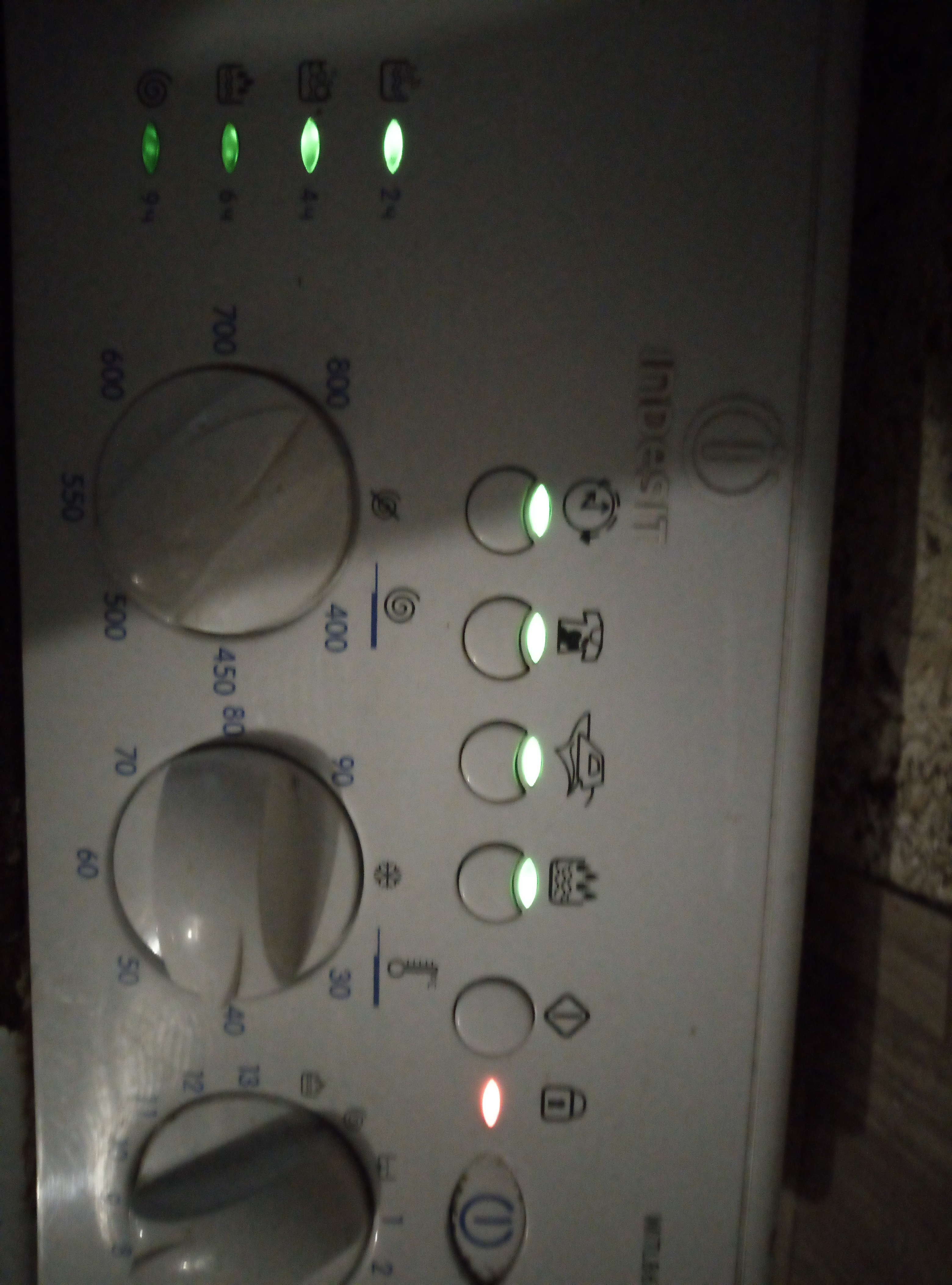

Фото панели с горящими кнопками пришлите, возможно смогу вам помочь, но для начала проверьте загрузку барабана бельем по весу, подключение к электричеству(напряжение в сети), подачу воды в машину(чистоту фильтра на подаче воды)

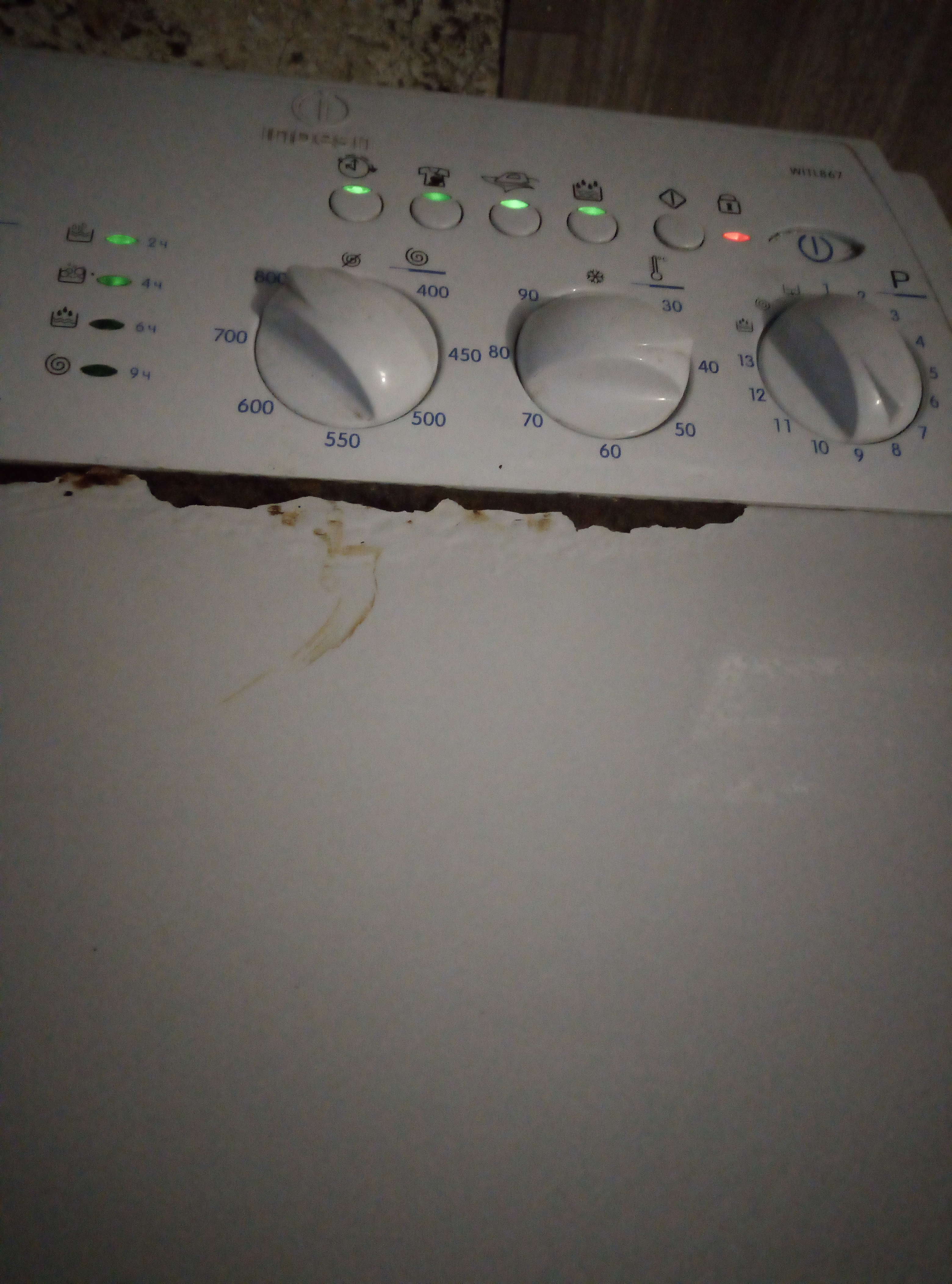

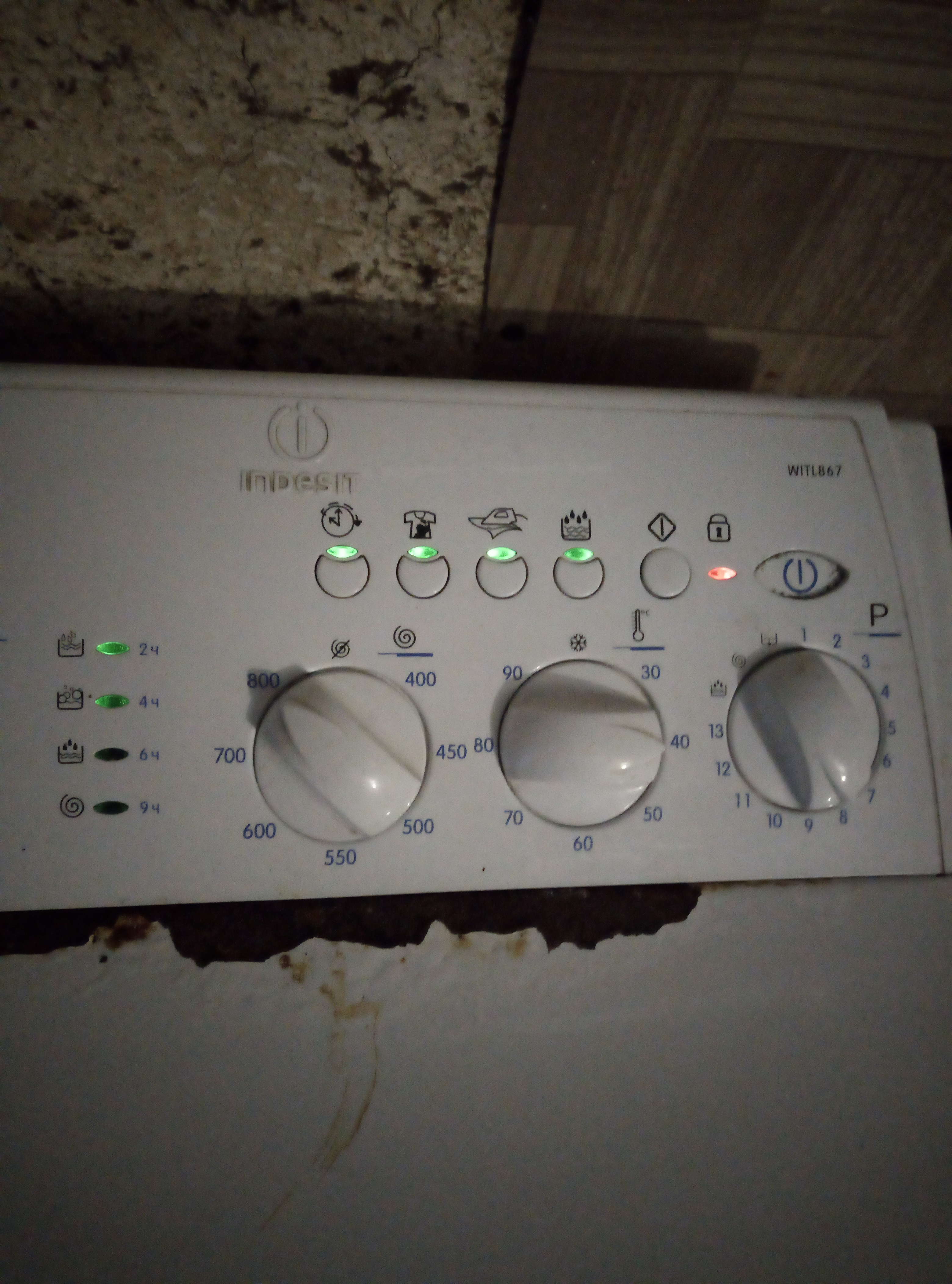

ВОТ ФОТО

Отключить из розетки. Пробуйте вытянуть пилкой для ногтей запавшую кнопку, если не получится, по контуру кнопки пройтись иглой, включить в розетку пробуйте установить программу, вся проблема в нажатой кнопке, смотрите видео по снятию панели управления, как добраться к самой кнопке

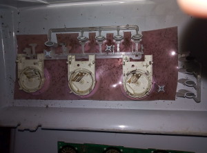

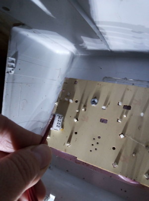

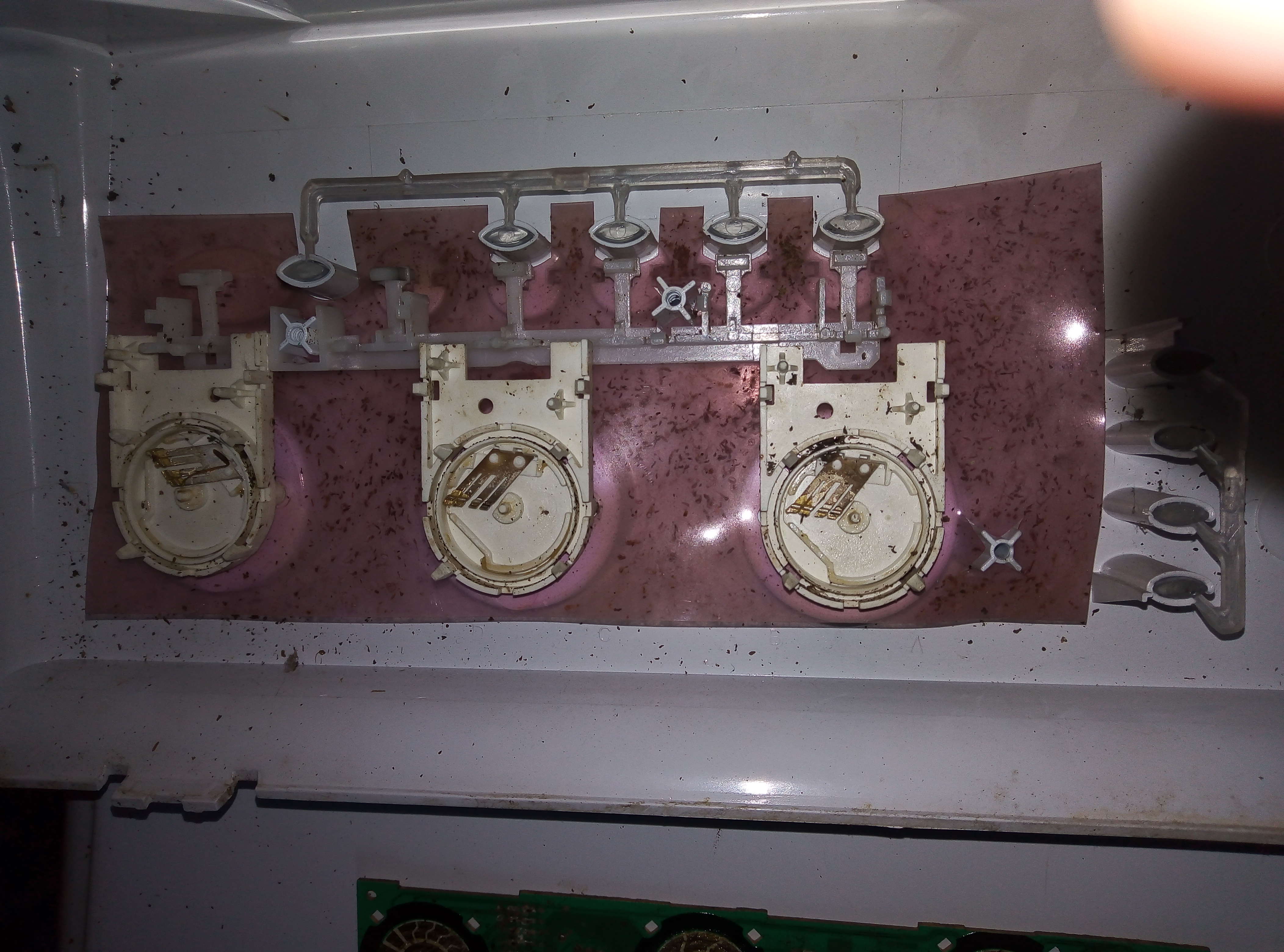

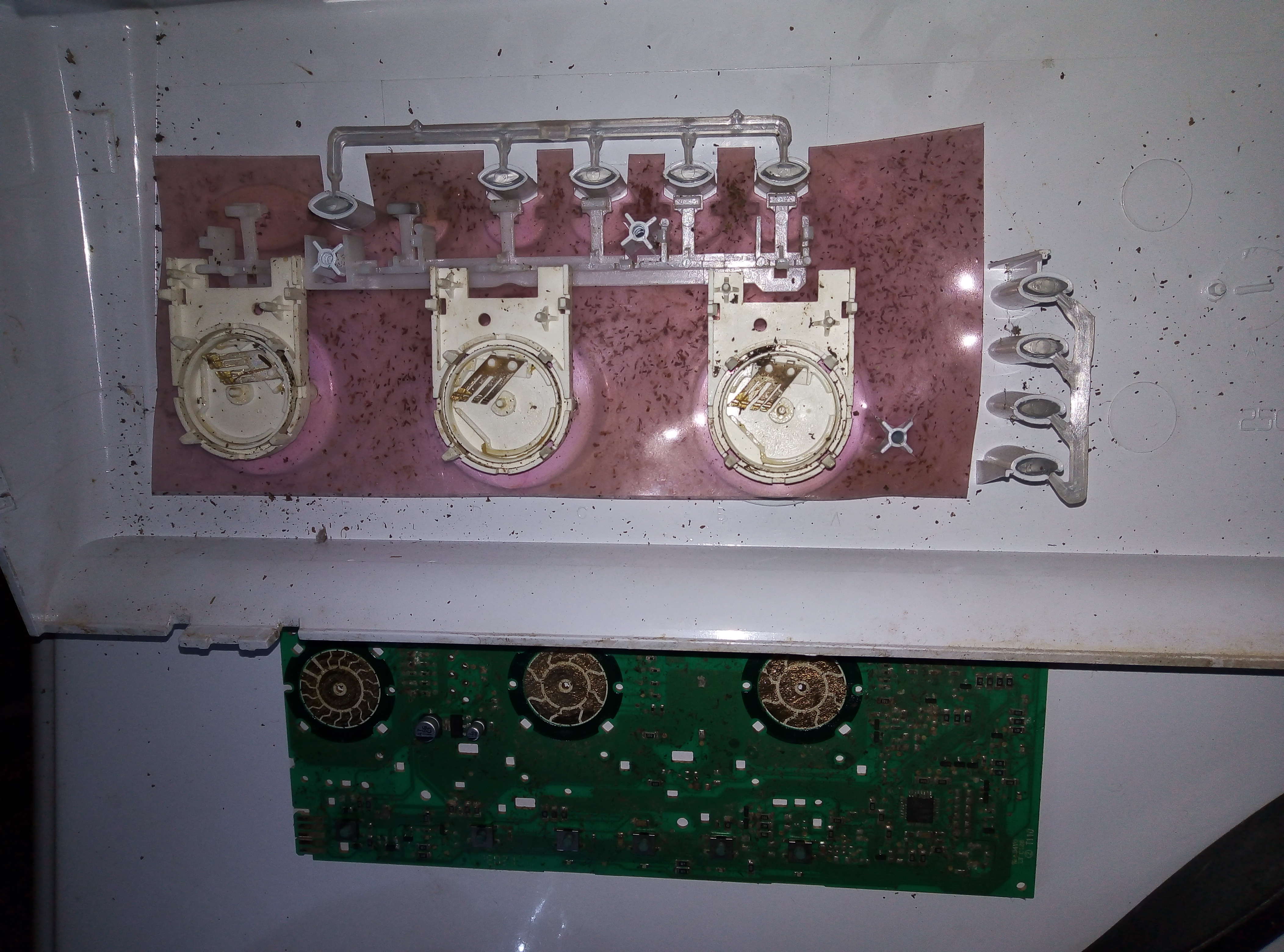

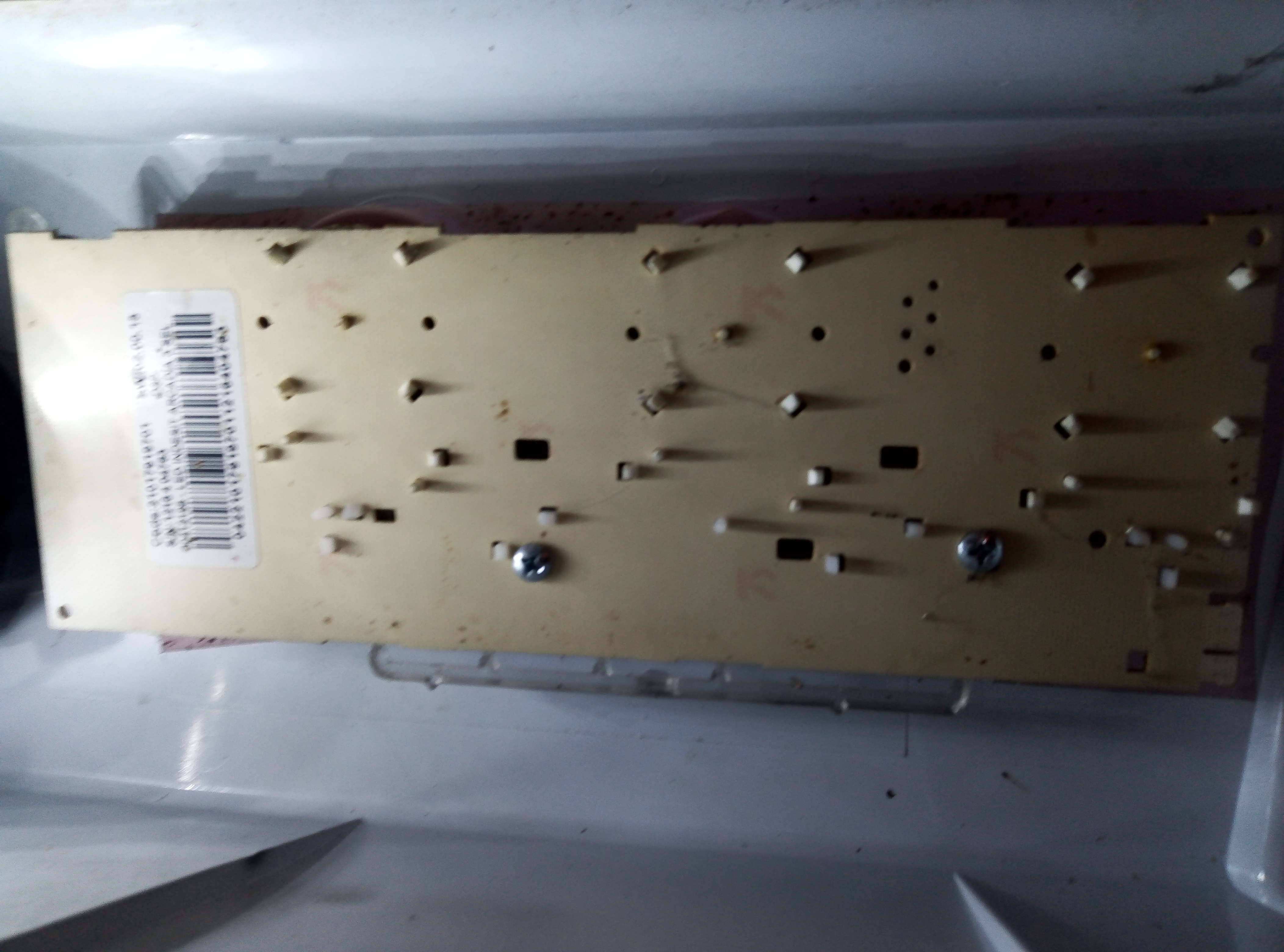

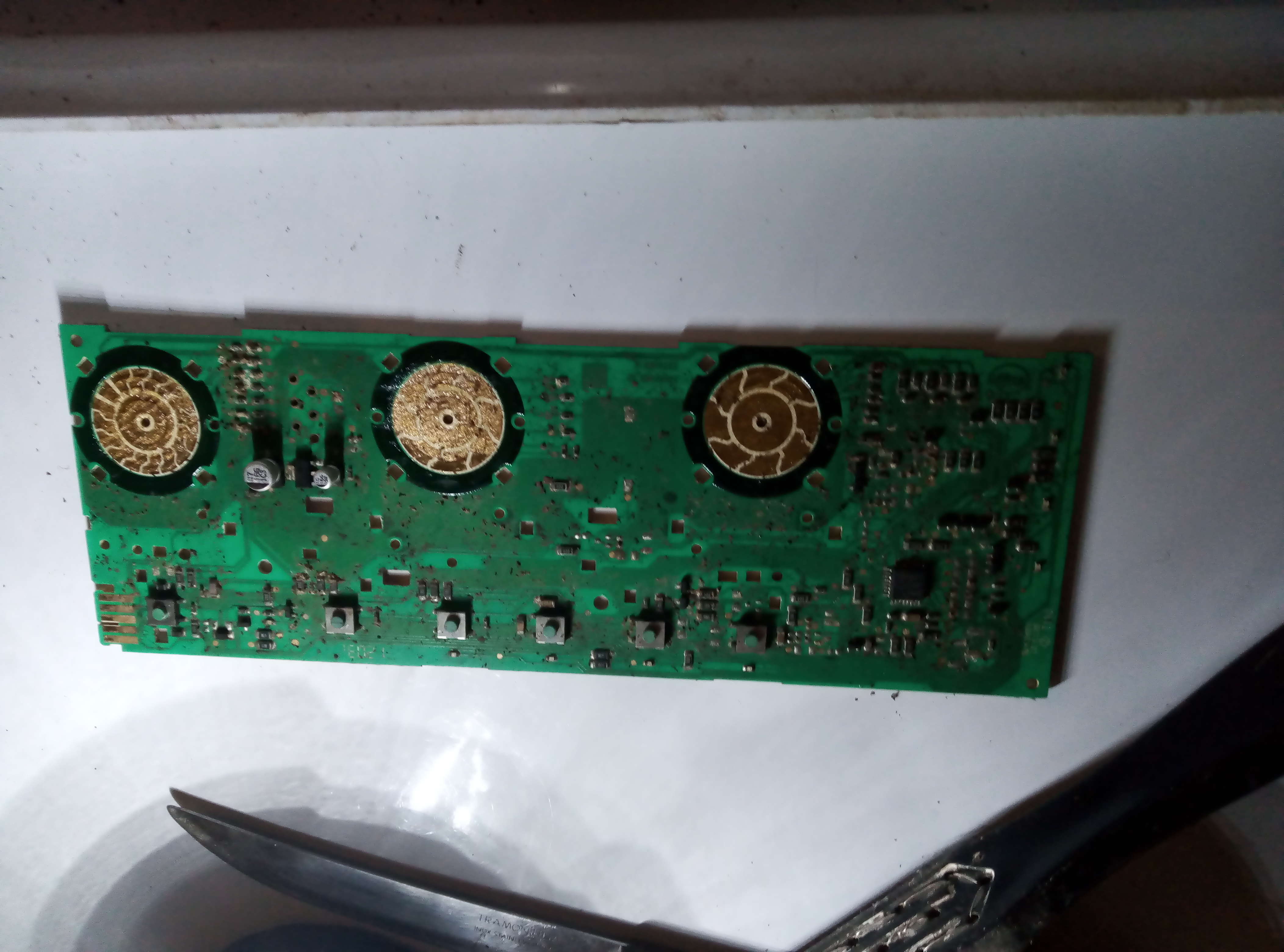

я разобрала, кнопку вкл. выпрямила, но она при нажатие опять зажалась. и помоему горит верхняя вертикальная кнопка остальные отражаются светом.

Отключить из розетки. Протрите спиртом все подвижные части пластмассовых частей кнопки, понажимайте пальцем на кнопку включения машины(при отключенном из розетки шнуре), соберите все , если нет результата тогда нужно вызывать мастера по ремонту, нужно смотреть на месте

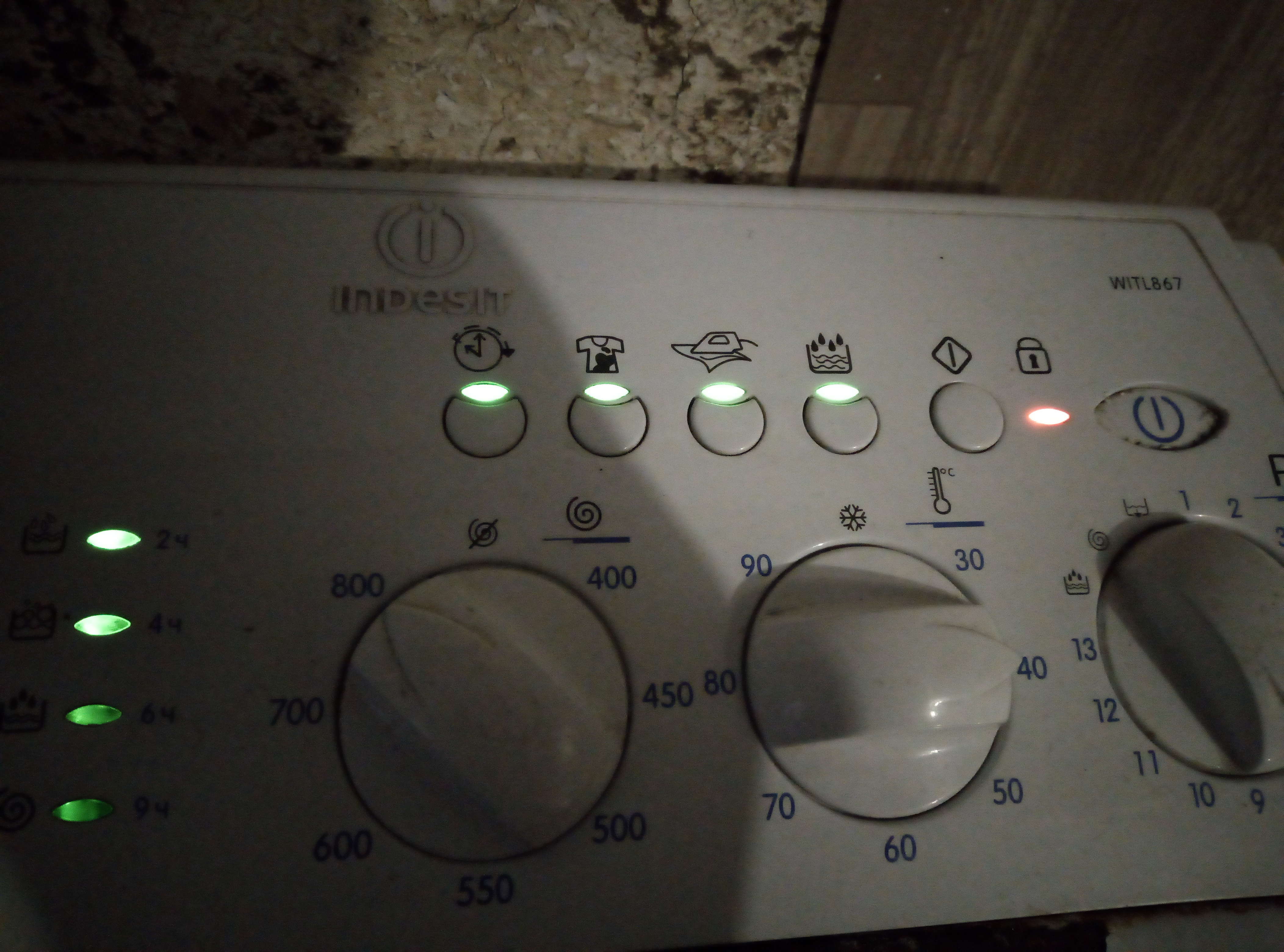

протерла правдо не спиртом, а туалетной водой. все собрала, но результата нет все по прежнему, горят почти все кнопки( ан нет все такирезультат мне кажется есть, две нижних кнопки мне кажется не горят). спасибо вам за помощь, еще поговорю с ней может заработает

Там кнопа в виде ромба, с чёрточкой вертикальной, рядом с изображением замка. Её пробовали давить секунд 5 после включения? Это отмена программы, вроде. Я думал, что кнопа питания сенсорная и залипла. У Вас она механика простая. Не должна глюков добавлять. Попробуйте "отменой" поиграть. Индезиты часто так с ума сходили. Отмену секунд 5-10 подержать. На очень старых было, нажать "отмена" и в сеть воткнуть.
