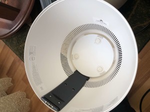

Работал месяц потом появилась надпись ошибка е10 устройство отключено больше...
Bork A802 Rain

Снять верх, с дна вытащить внутренность, включить в розетку, инстастори сигнал, после этого нажимаем на нижнюю кнопку(у меня так получилось) и через некоторое время,прозвучит сигнал, всё, можно всё ставить назад, заливать воду и включать.
