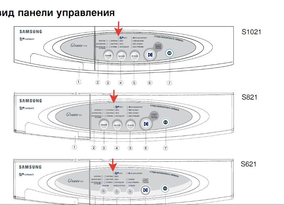

На стиральной машине Samsung серии SensorQuick с момента включения моргают все индикаторы. Но не так, как когда код ошибки показывает, а намного быстрее. На работу вроде не влияет - стирает нормально.

На плате управления кондюки по питанию посмотреть. Подсохли.
Гуру, Ответы: 130406, Оценили: 12582 раз
Это все до определенного момента нормально работает, какой из индикаторов температуры мигает в вертикальном ряду указанном стрелкой ?
