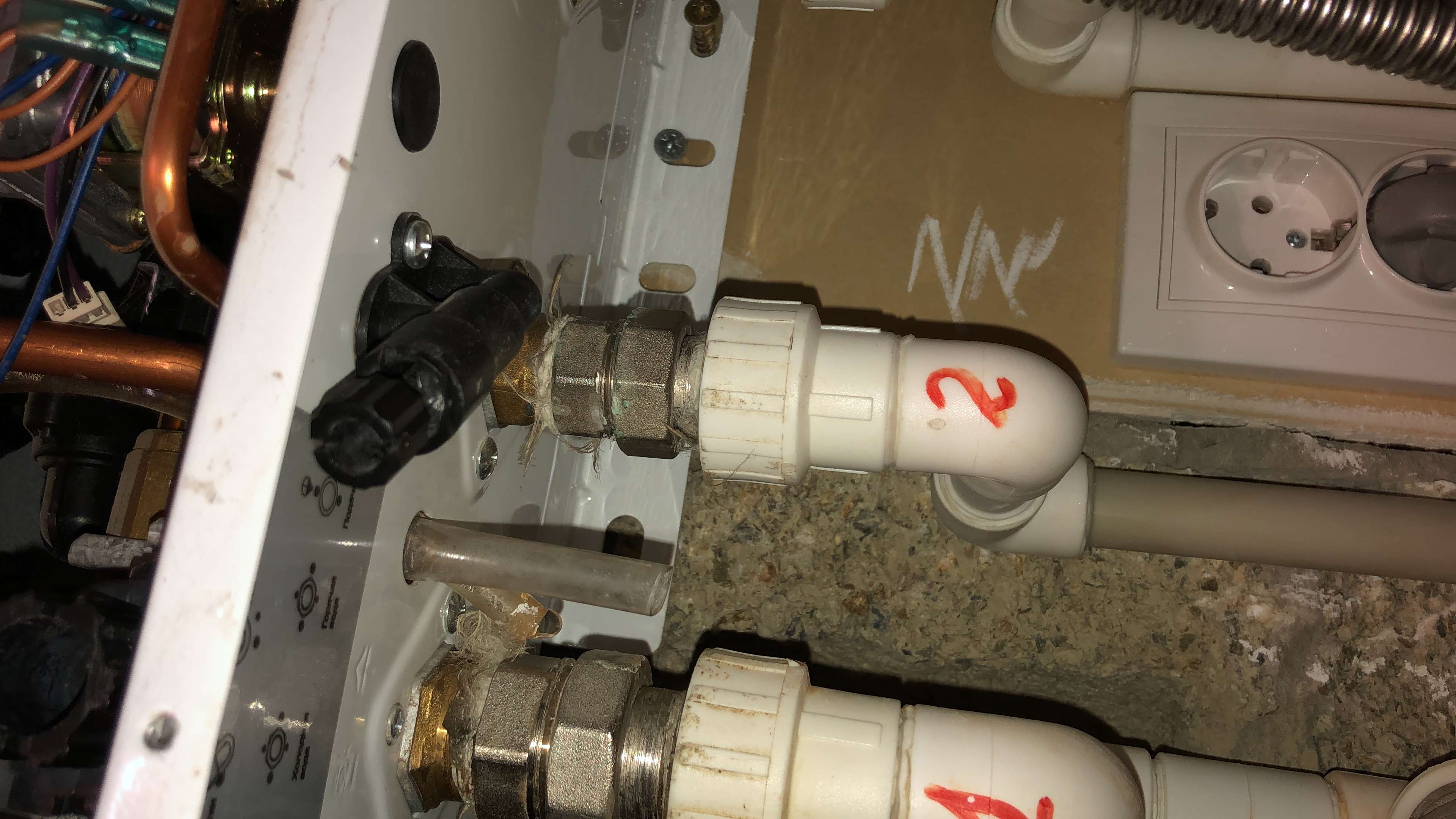

Добрый день! Проблема с котлом. Постоянно падает давление до нуля. Подпитку сделаешь, через сутки - двое, снова давление 0 и снизу капает водичка, горячая вода из кран, при напоре идет теплая, хотя на пульте стоит значение 60 градусов. В батареях отопления температура стабильная. Что делать? Куда бежать?

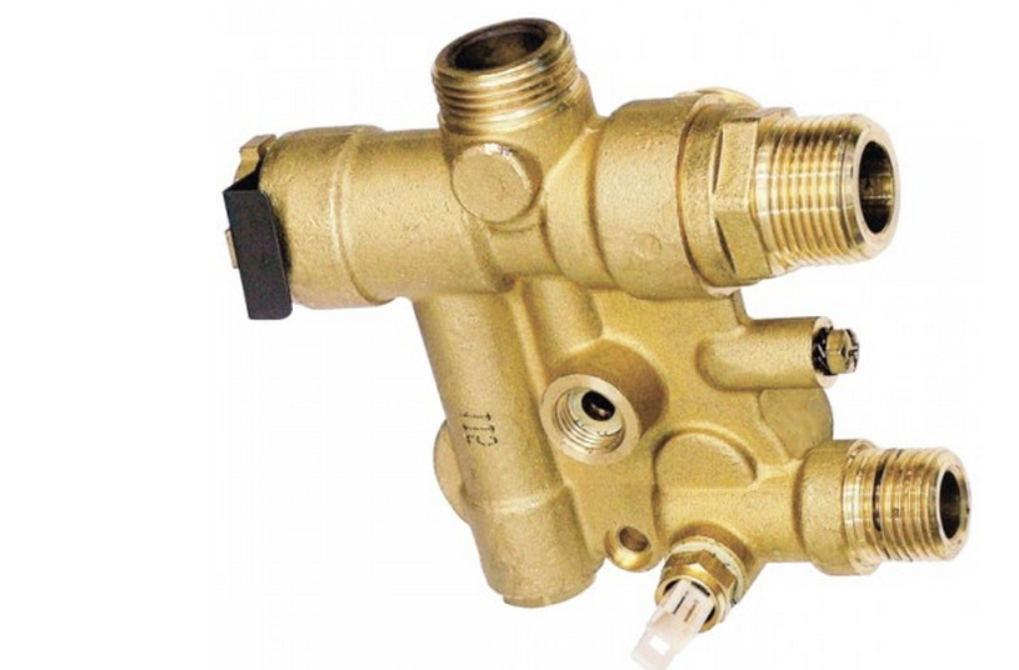

Если вода сочится из трехходового клапана ,его надо менять ,там ничего не сделаешь . А если капает с силиконовой трубки , то надо перекрыть кран клапана развоздушивания , а летом промыть его! Он находится с левой стороны вверху .

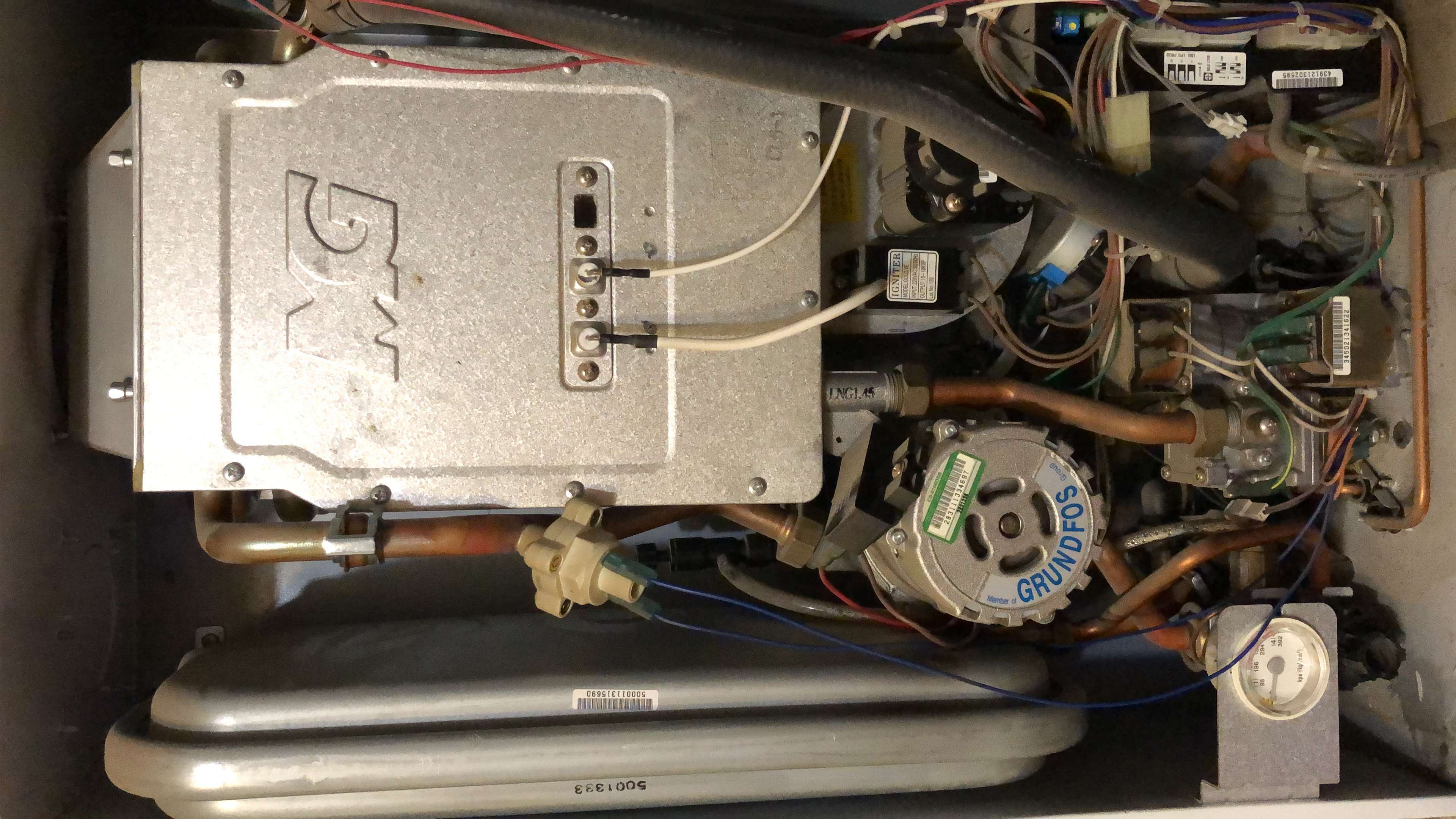

Капает с силиконовой трубку которая потоньше и идёт сверху котла!

Выше насоса оттуда она спускается вниз!

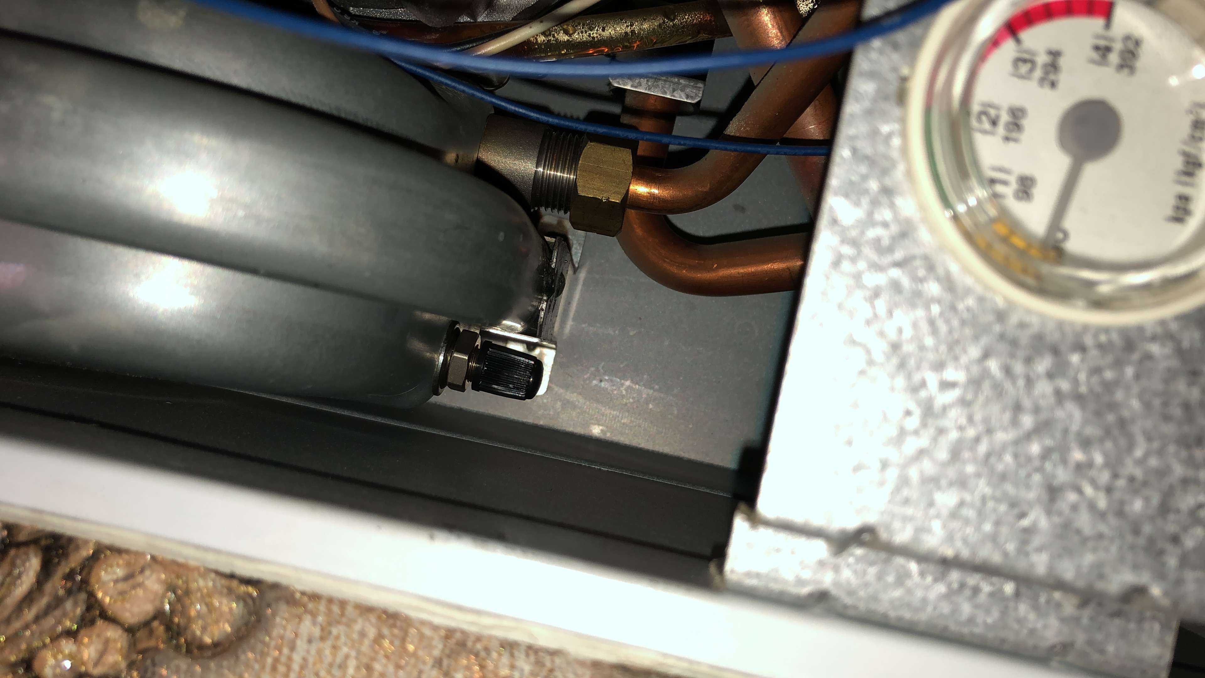

Как открутить этот веселый колпачок, если туда даже рука не помещается)

ПРОЙДИ ПО ТРУБКИ , МЕЖДУ БАЧКОМ И КАМЕРОЙ СГОРАНИЯ ,В ВЕРХУ ГДЕ ОНА ПОДСОИДИНЯЕТСЯ ЕСТЬ КРАН -ЗАКРУТИ ЕГО

Кран закрути до упора !

Если капает то за сутки к примеру давление не может падать до нуля 0, похоже проблема с трехходовым клапаном или теплообменником
