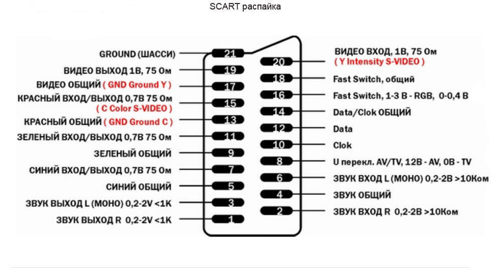

Не могу подключить PlayStation 2. В телевизоре нет разъёмов тюльпан. Есть скарт и HDMI. На скарт поставил переходник на тюльпан от ps2, но телевизор не видит их. Как подключить?
Dominic, Санкт-Петербург
Ведущий эксперт, Ответы: 1986, Оценили: 2676 раз
В Скарте есть и вход, и выход. Переходники Скарт-колокольчики тоже есть как вход, и как выход. На рисунке распиновка Скарта. Можно прозвонить с колокольцами. 20-й контакт, это вход видео у скарта. Если колокольчики у Вас звонятся с нечётными, то это переходник-выход.
