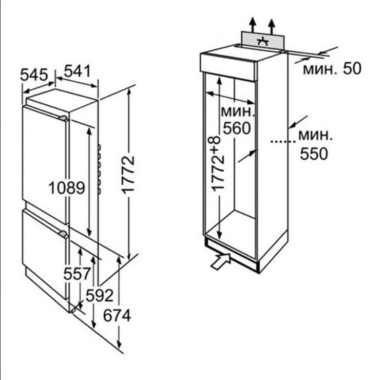

Здравствуйте, подскажите, пожалуйста, на холодильнике Bosch KIV38X20RU какого размера должны быть фасады? Нижний можно сделать 716 мм. или только 670 + дно шкафа. Пожалуйста, помогите разобраться. |
