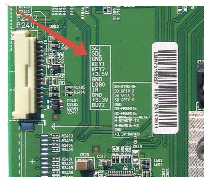

А подскажите как они на плате подписаны
питание ,земля,сигнал.
Игорь 4 месяца назад
а подскажите как они на плате подписаны земля,питание,сигнал
