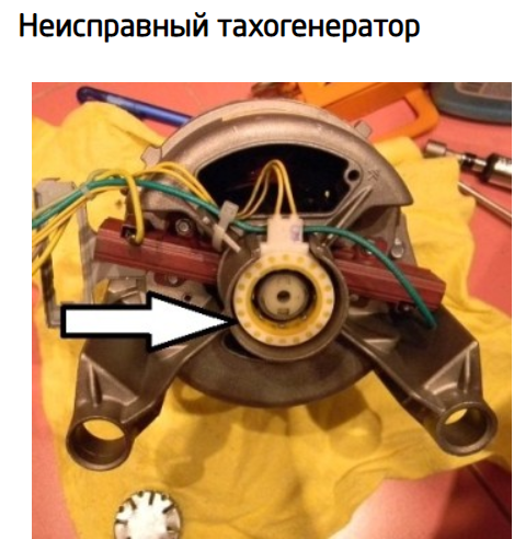

Проблема с тахометром (датчик оборотов) находится на валу двигателя

Отключить из розетки, снять заднюю крышку, отключить разъем двигателя, снять ремень, стать тестером на разъем (контакт тахометра 2 красных провода)
видео от автора по проверке тахометра

Если неисправен тахогенератор, где другой найти?
Гуру, Ответы: 129591, Оценили: 12545 раз
В сервисном центре

Спасибо, посмотрел видео как проверить и нашел видео как его разобрать. Буду пробовать найти причину. Спасибо за совет!:)
