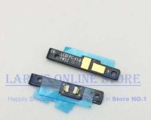

Если точнее , в модуль вспышки входит или отдельно нужно приобретать или отойдет после замены модуля?
Yuriy,
у китайцев есть на заказ и лоты вспышка плюс камера..
есть отдельно выпышка.
