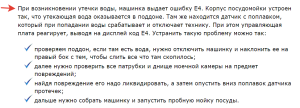

Ошибка Е4-- перелив, обнаружена протечка, некоторые элементы машины пропускают воду (вода попала в поддон)
