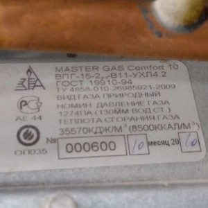

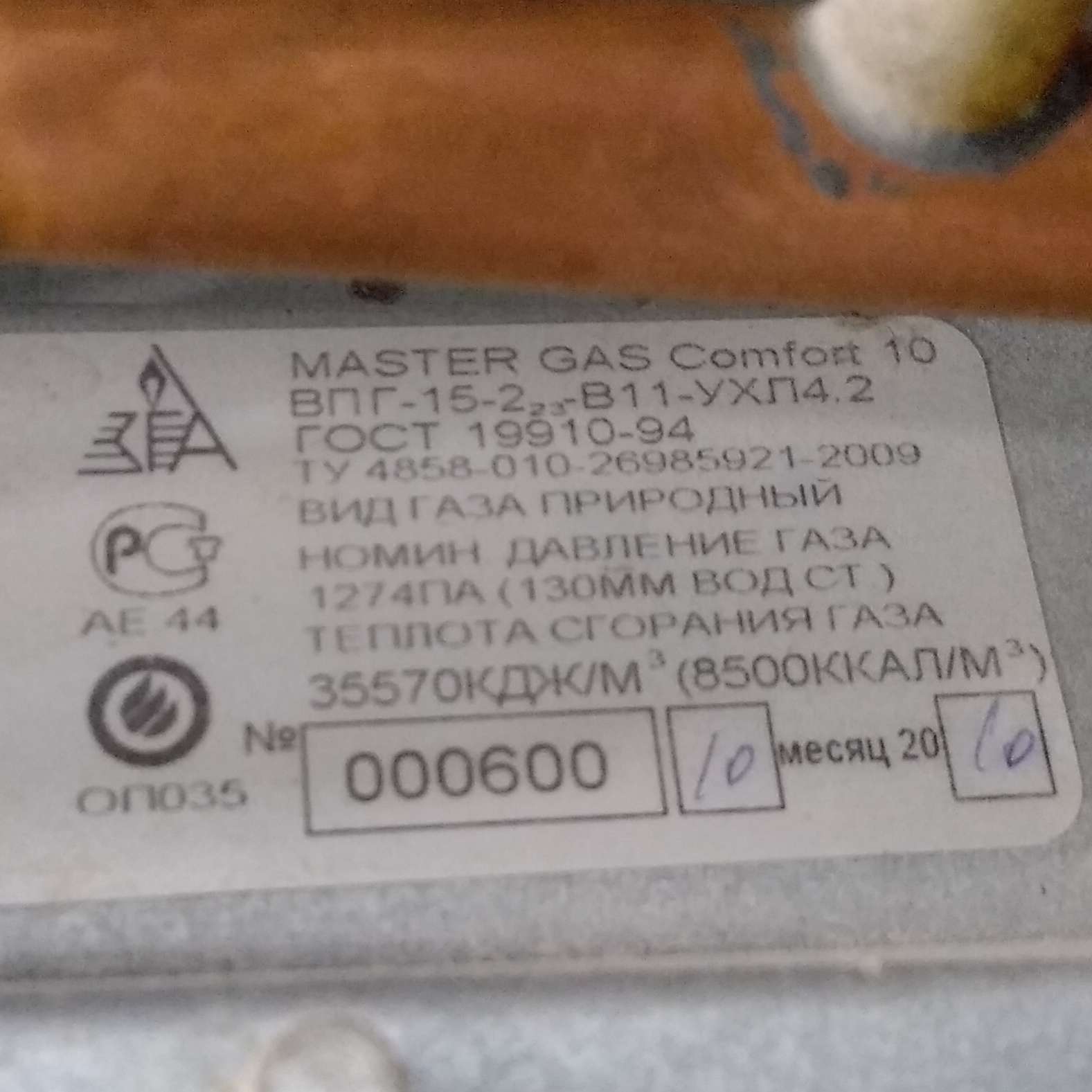

У меня колонка работает так: включается вода, зажигается колонка, показывает температуру, потом появляются две "ЕЕ" и дальше работает так. Иногда включается со взрывом, иногда искра прекращает бить и отключается газ. Из микровыключателя сочится вода. Почти весь день не включалась искра и колонка, соответственно. Пожалуйста, посоветуйте, как исправить колонку. Спасибо!
