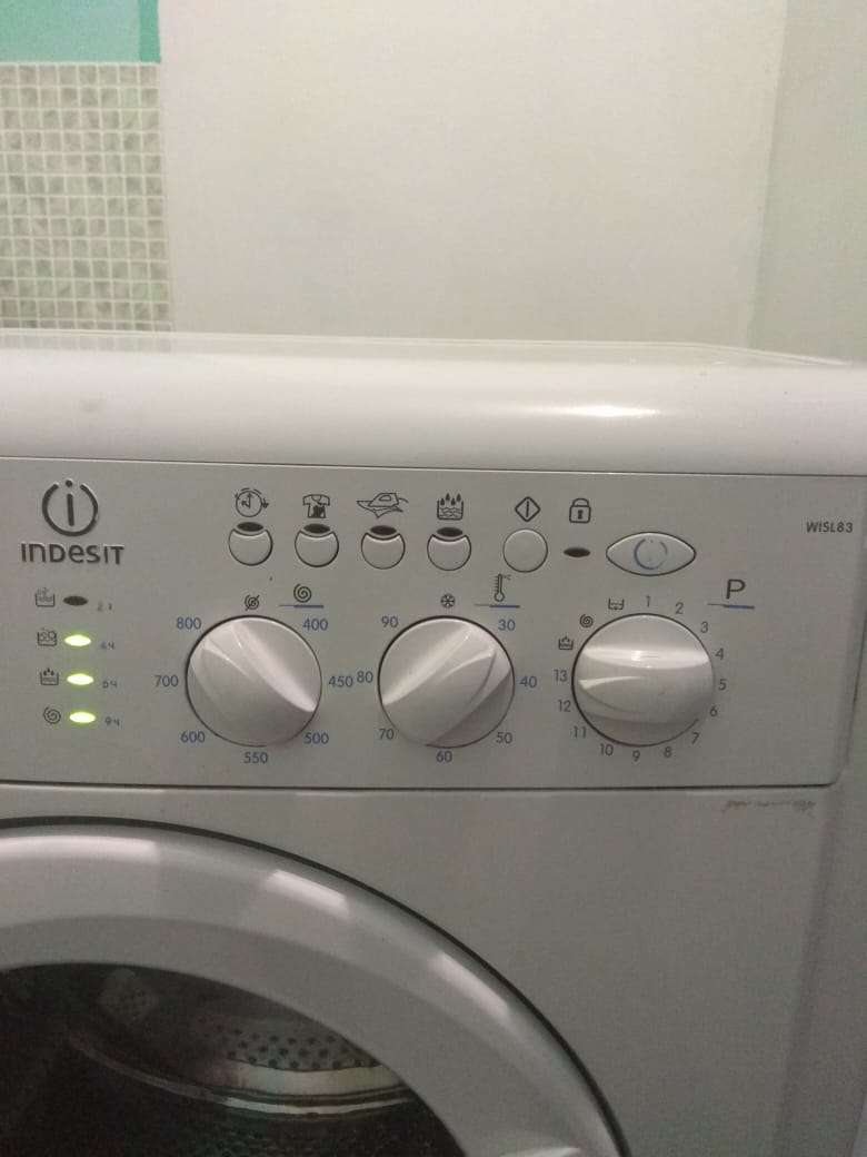

Стиральная машина Индезит WISL 83, горят 3 нижних индикатора режимов, машина не работает, произошло во время стирки, вода слилась, отжима не было. Кто может в курсе, в чем может быть причина? Больше режимы стирки не выбираются.

Отключить на пол часа из розетки, затем включить и набрать программу стирки снова, если в баке есть вода слить через фильтр слива

Отключил, минут через 15 дверь разблокировалась, воды не было, отжим не проходил, т.к. вещи мокрые. Запустил по новой процесс стирки, дверь заблокировалась и больше ничего не происходит, каких либо ошибок не выдает

Похоже на неисправность модуля управления, три горящих индикатора это не ошибка, ошибки на вашей модели считываются по миганию верхних индикаторов и одного нижнего, проверьте подключения к воде (давление воды, чистоту фильтра на подаче воды) напряжение в сети, если все подключения нормально тогда в ремонт
