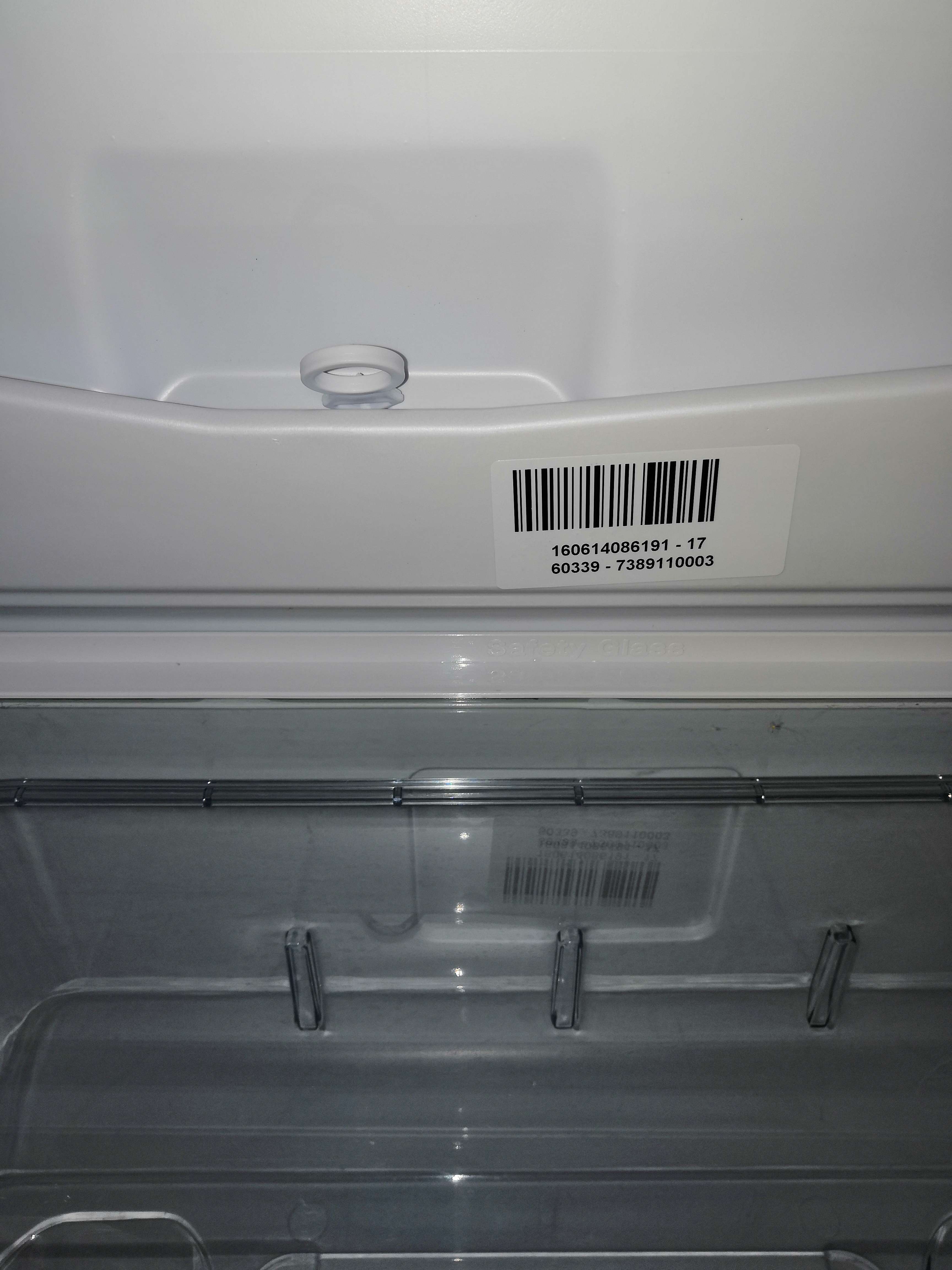

Что за колечко в холодильной камере? Как работает суперзаморозка, если нет кнопки?

Что такое регулятор я знаю. Иниересует вот это колечко

Это транспортировочное, потяните за него чтоб было отверстие, откроется дренажное отверстие, при оттайке вода будет стекать в поддон на компрессоре
