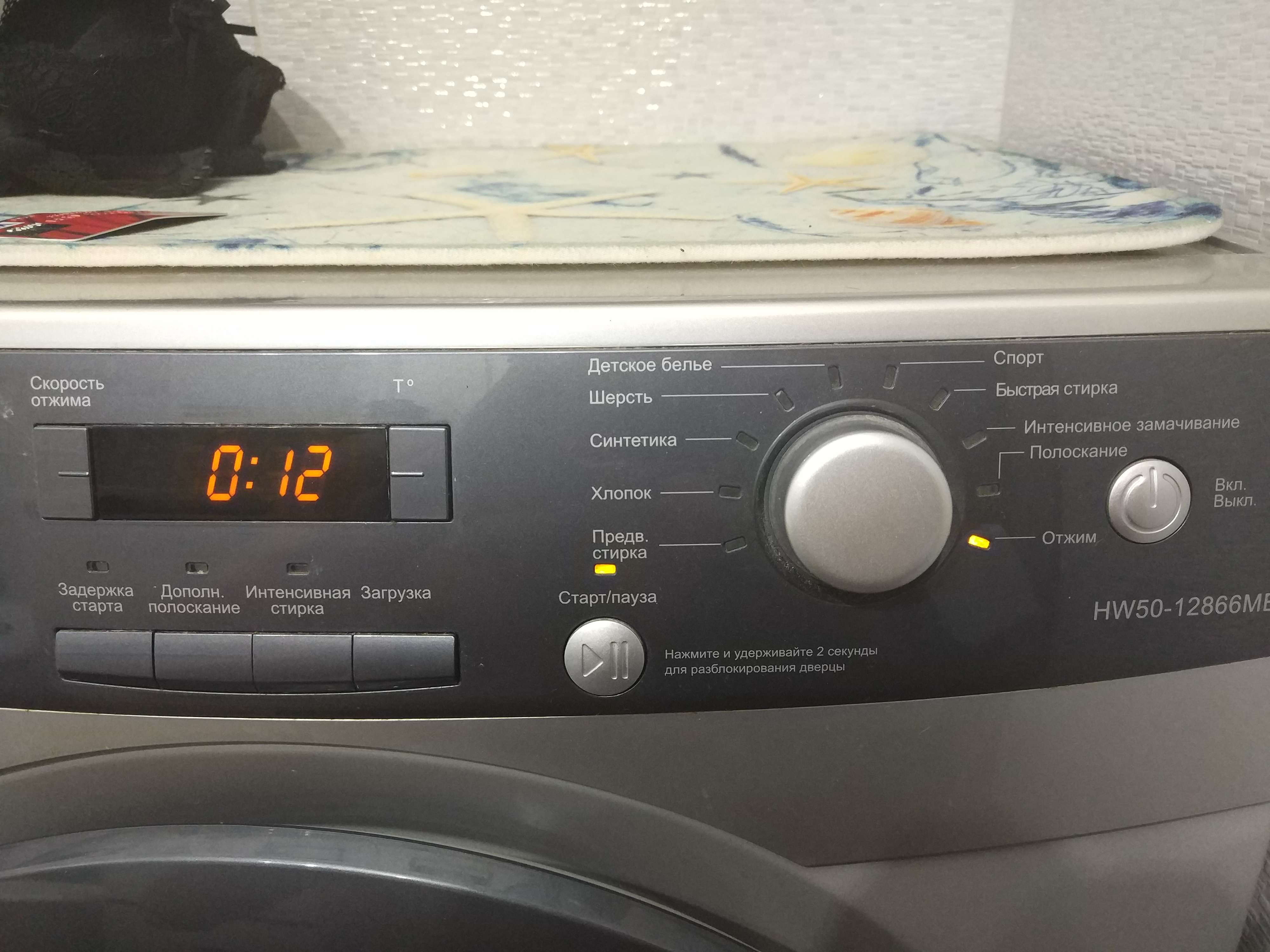

Подскажите, пожалуйста, на панели все время мигает значек "Предварительная стирка", но можно выбирать и другие функции. На что она влияет и как ее можно будет убрать?

На панели нет функции самоочистки, в инструкции тоже ее не нашел. Может Вы подскажите,как ее включить?? Полный сброс пытался сделать,как писали зажатием 2х кнопок.При выключенной машинке ничего не происходит, а при включенной - она просто выключается ,как и обычно

Что кроме этого на дисплее ? желательно фото с мигающим

Haier HW50-12866ME
Вот

На фото светится не индикатор предварительной стирки, это индикатор работа/пауза

1.Попрбуйте нажать кнопку старт\пауза при закрытой дверце и подключенной машине к воде и электричеству, 2.если нет результата покрутить программатор на другие программы, 3.что вы делали до этого и как происходила стирка? поподробнее

При нажатии кнопки старт/пауза идёт стирка. Но при нажатии кнопки отжима (время идём,но процесс отжима не происходит) . Отжиму не даёт пройти предварительная стирка. Она раньше не мигала

Это вот что вы написали нужно сразу писать в вопросе, получается как на допросе, еще вопрос воду машина нагревает? весь процесс стирки от начала и до остановки можете описать, включаете программу, нажали кнопку старт----вода пошла заливаться---началось вращение барабана ---слив--полоскание--?

Вулючил-засыпал средств-поставил допустим детское белье,выставил скорость, температуру, дополнительное полоскание- -- закрываем крышку и старт.
Машинке 3,5года, обратили внимание,что спустя полгода после ее монтажа она перестала греть воду, а может и изначально,но мы не замечали- не могу сказать.
После окончания стирка играет музыка- машинка отключается. Включаю ее опять - ставлю на функцию отжим , закрываем крышку . По окончанию отжима : музыка, выключается. Все вещи теплые почти сухие.
Вчера появилась эта проблема, что при мигающей предварительной стирке - на функции отжим ,как бы идёт полоскание, или даже интенсивное замачивание. Вещи досьаешь ,а они все мокрые ,как из тазика с водой

Меняйте Тен, проверить датчик температуры, машина ведет себя неадекватно по этой причине, при отсутствии нагрева некоторые машины просто зависают на режиме стирка(просто стирает по 2-3 часа) пока ее не отключишь, при этом модуль управления ждет показания датчика температуры о нагреве воды, а показаний нет, вот и стирает бесконечно, Тен можно заменить самостоятельно если есть тестер и руки с головой, видео от автора по замене Тена
