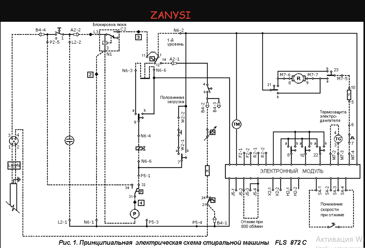

Добрый день. Машинка работает с 04.01.2005, всё было хорошо. Но вот случилась беда, ночью послышался хлопок и запахло гарью, выбило автомат. Вскрытие показало, что взорвался конденсатор на сетевом проводе. Я сам инженер-электрик, смог бы сделать ремонт самостоятельно. Не подскажете ли, где можно скачать инструкцию для сервисного обслуживания с электрической схемой или хотя бы параметры конденсатора?

Спасибо, Сергей.
Получается, что можно соединить провода 1-3 и 2-4 и попытаться запустить без этого сетевого фильтра?
В принципе да, сетевой фильтр компенсирует запуск асинхронного двигателя в стиралке, при запуске двигателя получится реактивка большая и может слететь прошивка, можно поставить любой проходной конденсатор, смотрите видео от автора по даной теме

Набрал в Яндексе "Купить проходной конденсатор" и выдало кучу предложений с картинками. Разброс номиналов самый обширный. Не подскажете, какие примерно параметры смотреть? Какую ёмкость искать? Судя по количеству фольги, ёмкость была не большая. Конденсатор у меня такой, как на видео в правом нижнем углу, с кронштейном вверху для крепления к стенке и выводами для подключения заземления.
Просто выбрать фильтр для Zanussi, там не только конденсатор еще индуктивность
