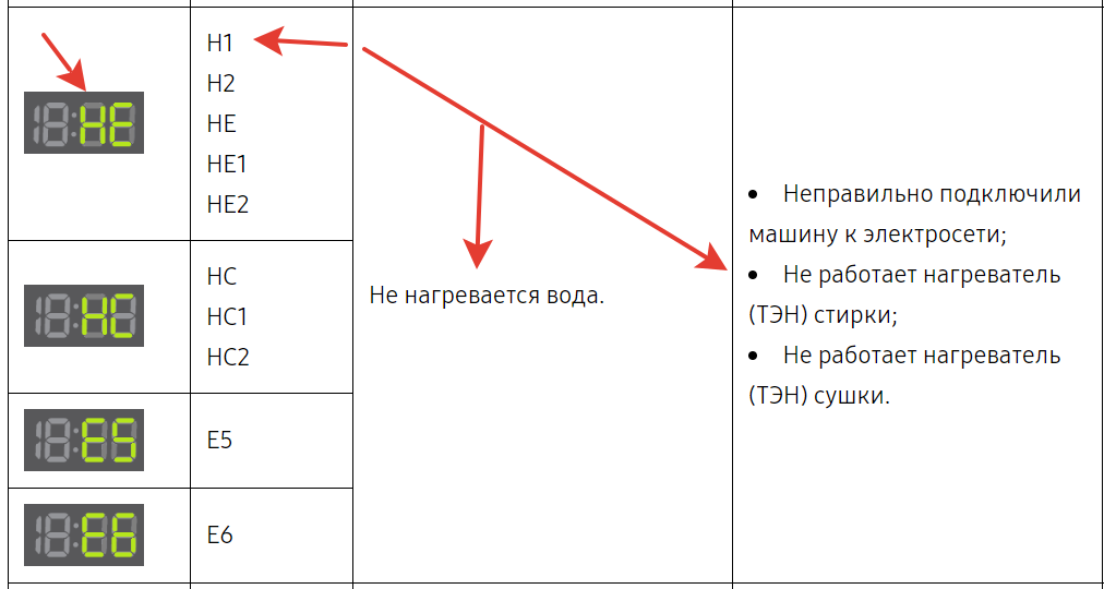

Мигает только индикатор отложить стирку и на экране вылезает HI и все
Гуру, Ответы: 131087, Оценили: 12606 раз
Такая (НI ) на дисплее?(указано стрелкой) если другая точнее напишите что за буквы на дисплее?
Samsung WF8590NMW8
oemelanova969, Якутск
Новичок, Ответы: 4, Оценили: 0 раз
Да, она самая! Вообщем тэн нужно менять? Если правильно поняла)
Да требуется заменить Тен, смотрите видео от автора по замене Тена, ничего сложного, на видео не показано как проверить исправность Тена (могу выслать позже видео инструкцию)
