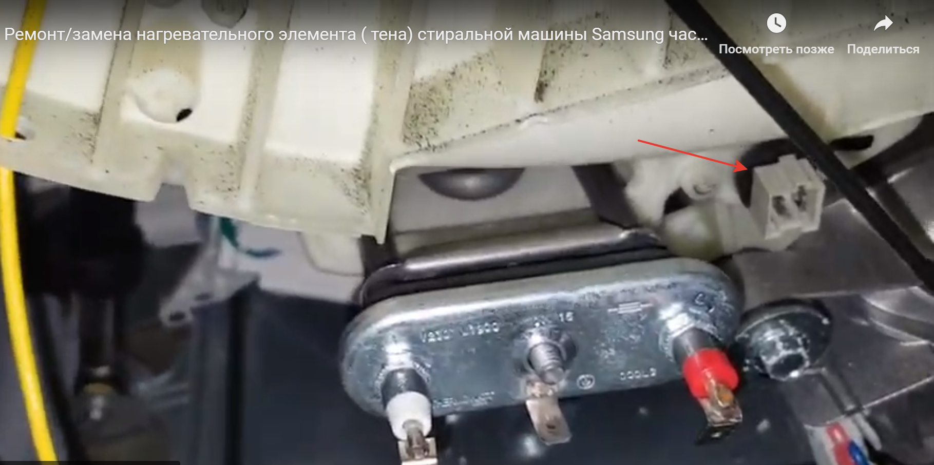

Подскажите где находится этот датчик?
Смотрите рядом с Теном нагрева воды (указано стрелкой) понадобится тестер для проверки
