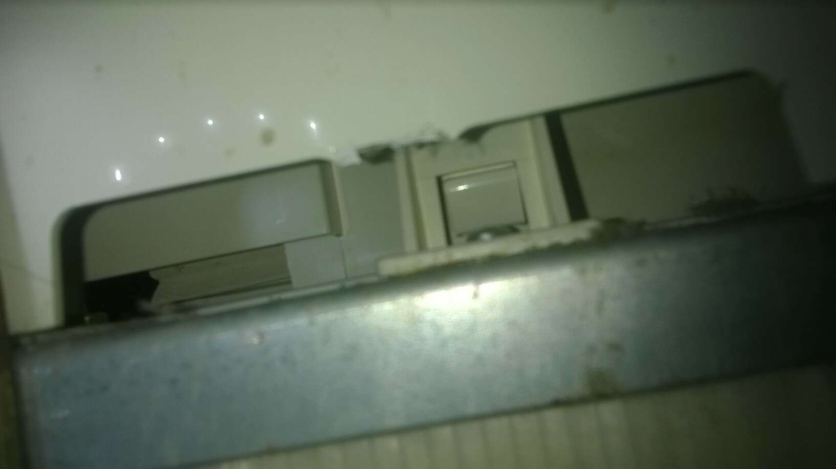

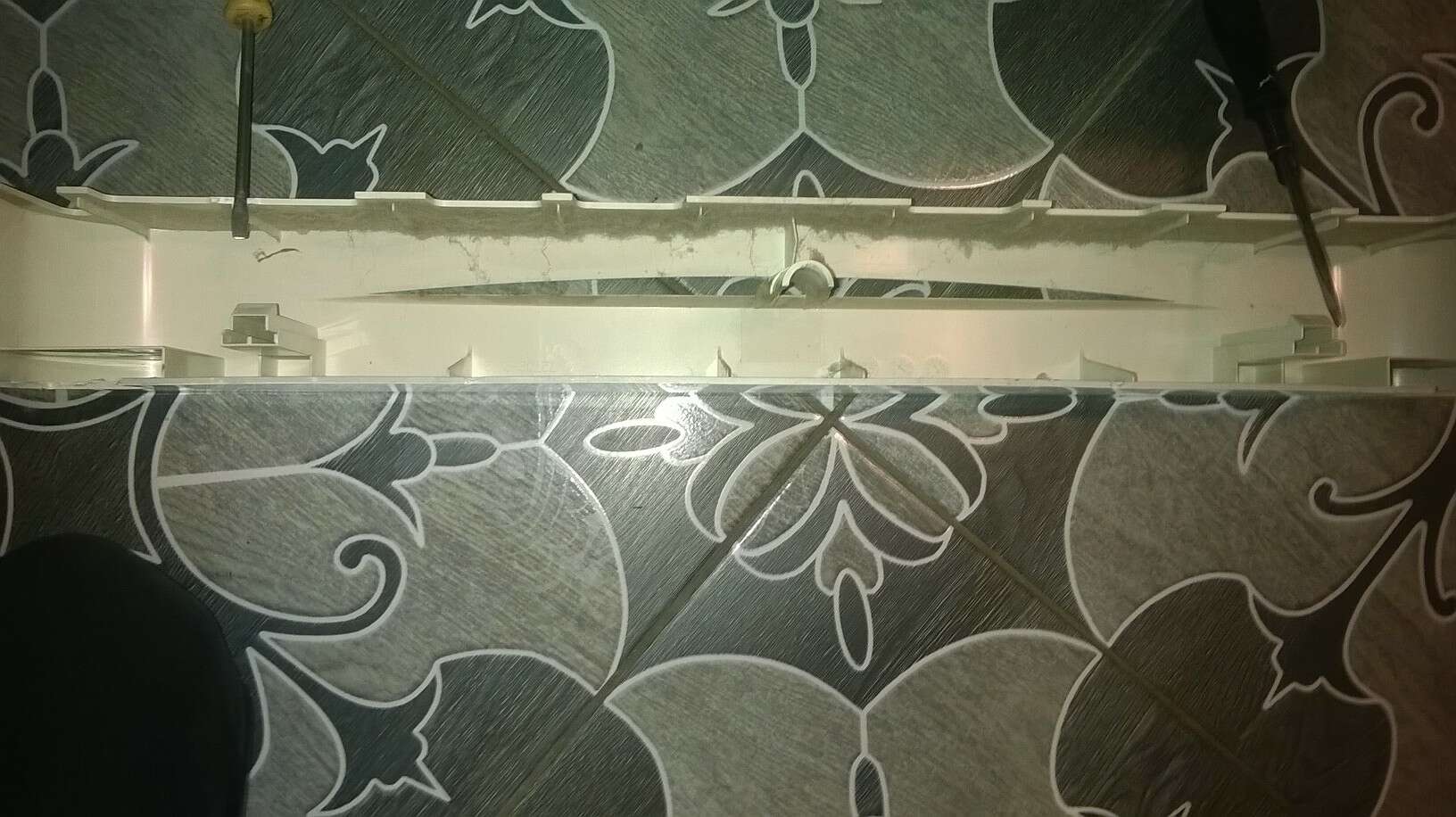

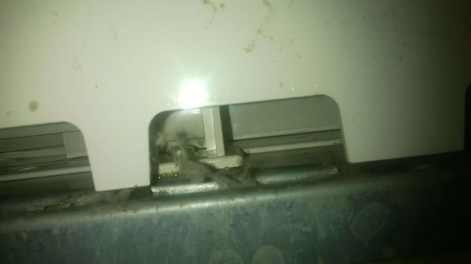

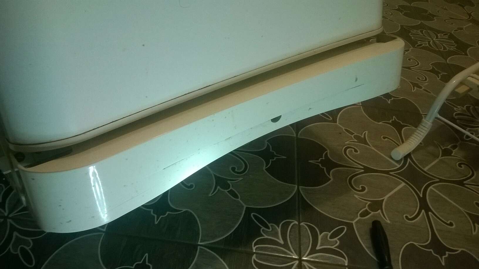

На старой модели 138G стоит нижняя фальш-панель с защёлкамиих необходимо отжимать (например, отвёрткой) когда холодильник наклонен(лучше на время операции демонтажа панели холодильник выключить и убрать из него кастрюли и открытые пакеты(бутылки ) с жидкостями).

Ищу видео или совет как снять фальшпанель на холодильнике,но ничего кроме пустой болтовни и того что ее действительно необходимо снять я не нашёл.Сколько некомпетентных болтунов в сети!
Аноним 3 года назад
Спасибо тебе добрый человек за подробные фотографии! Тоже мучались с этой панелью. Справились благодаря тебе.
Аноним 2 года назад
Спасибо огромное! А то уже ломать собрался!
Владимир, Санкт-Петербург
2 0
Ученик, Ответы: 3, Оценили: 4 раз
Согласен. Мне пришлось на страх и риск подергать один край вверх- вниз и на себя отодрал без последствий, потом второй край, Всё цело, там защилки и до них не добраться. Расчищать холодильник и наклонять на большой градус это не вариант.
