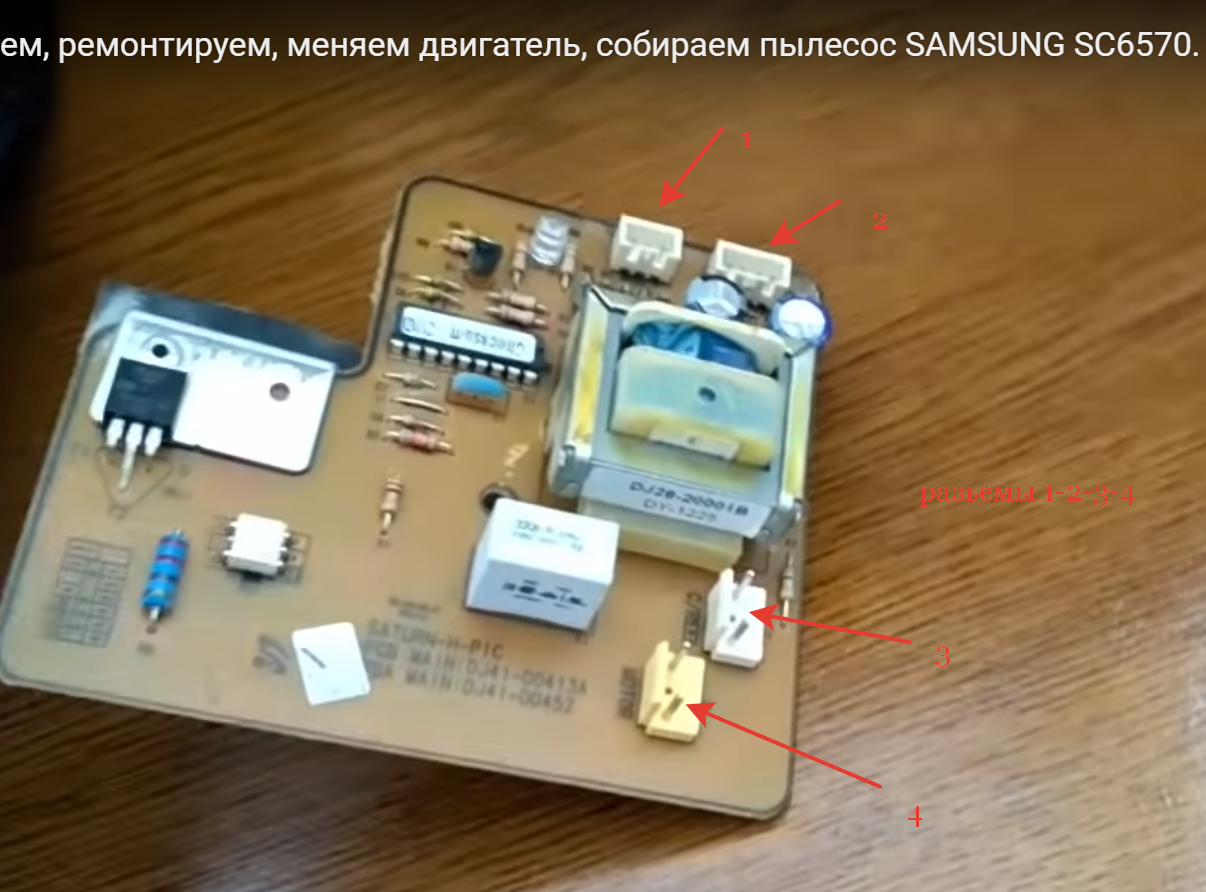

Пылесос Самсунг 6570 перестал включаться, думал, что шланг с управлением сломался, проверил шланг на другом пылесосе, он оказался рабочим, разобрал пылесос, индикатором проверяю - нет тока с провода, почистил - помыл, проверил двигатель, всё работает, собрал все назад, питание подходит, но он все равно не включается, проверяю индикатором - почему то два плюса на входе и на входе к двигателю. В чем причина?

Катушку проверил контрольной лампой все в норме когда подключаю к плате сразу везде плюс

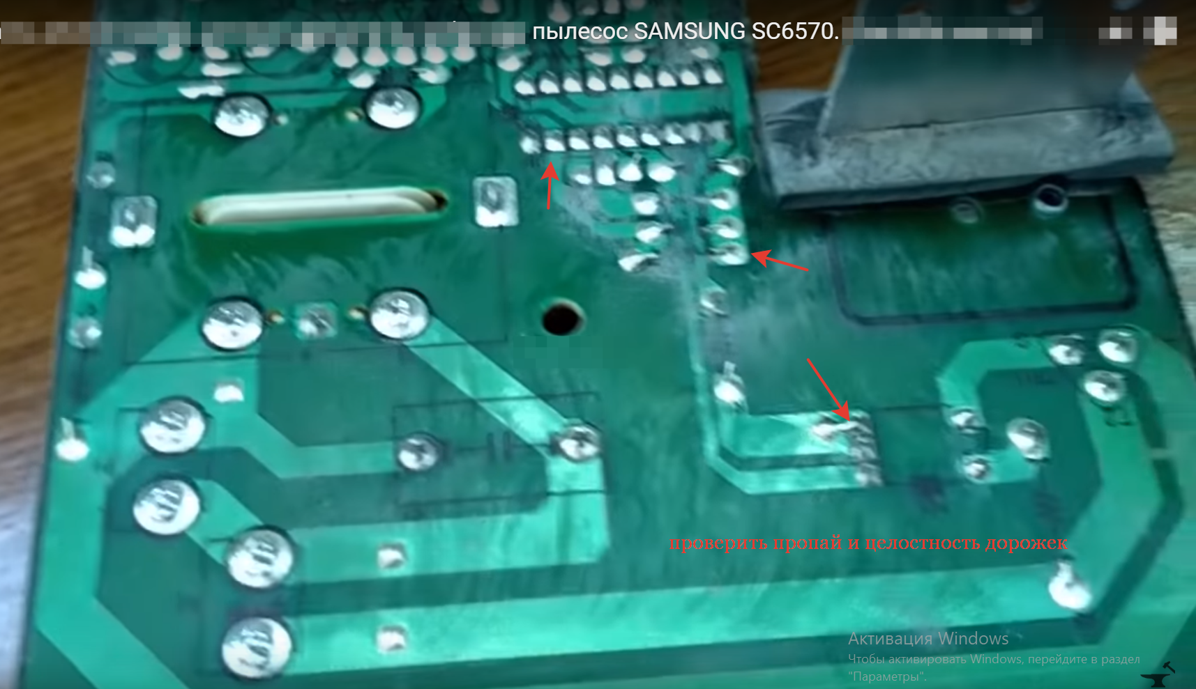

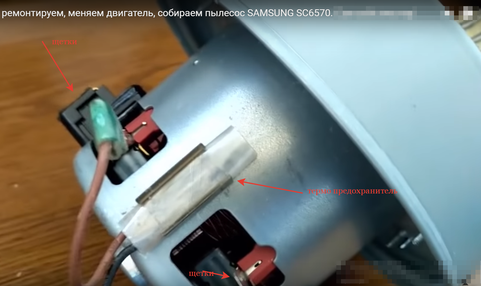

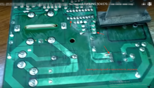

Вам нужно проверить все тестером, щетки (извлечь и проверить длину) состояние дорожек на плате и их пропай, разъемы на плате, термопредохранитель прозвонить тестером, смотрите фото инструкцию, или сдать пылесос в ремонт
