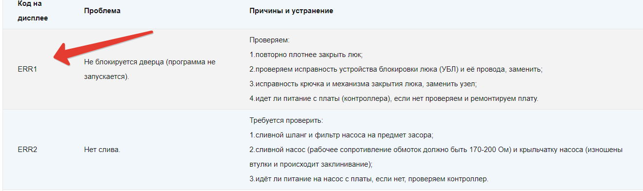

E1, это ошибка слива воды.
Гуру, Ответы: 130675, Оценили: 12590 раз
Haier HW60-10266A
Ошибки Е1 и Е2 расшифровка
