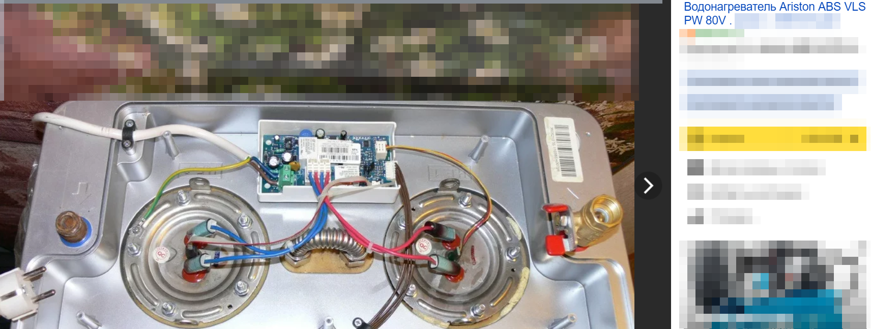

Здравствуйте, скажите пожалуйста.Чистил тэны, забыл какого цвета провода идут к 1,5 и 1,0 тэну.Спасибо.Аристон велис abs vls pw 80.

Аристон ABS VLS EVO INOX PW 80 проработал 2 года. Последние пол года начал отключаться УЗО на кабеле, не наблюдая видимых причин, решили, что он неисправен и заменили на простой кабель с вилкой. Работал исправно, правда молодежь жаловалась на регулировку, начался сильный капеж у ТЭНа 1.0 кВт, фланец сильно поржавел и мы решили заменить ТЭНы, ТЭН 1.0 в месте подсоединения проводов практически развалился от перегрева. Выяснил, что при смонтированной системе электроснабжения везде есть провод заземления, но он не подсоединен к местному заземлителю, который просто отсутствует. Учитывая отсутствие в доме металлических трубопроводов и т.д. сделаю по весне. Заменили оба ТЭНа с новыми фланцами и прокладкой. Не работает электроника. 1. Правильно ли смонтировал их: 1.5 кВт - левый; 1.0 кВт - правый (по рисунку 7 заводской инструкции)? 2. Провода подсоединения: 1.5 кВт - красные; 1.0 - синие (от заводской проводки с заводским штекером) 3. Температурные датчики оставил старые: к 1.5 кВт ТЭНу - левый штекер (более короткий провод); 1.0 кВт - правый (по месту подсоединения, указанного на рисунке 7 заводской инструкции). 4. При включении, после заполнения баков водой, мигают все индикаторы, включая "FAST" и "ECO", при этом впечатление, что индикаторы 2 и 3 горят менее ярко. 5. Открывая кран горячей воды - идет холодная полным напором (водная система безнапорная с баком на чердаке). 6. Попытки отключить "FAST", "ECO" коротким нажатием или 5 секунд - реакции нет. 7. После 5 секунд нажатия на индикатор А горят 2, 3, 4, 5 - система заполнена водой полностью. В чем дело?
