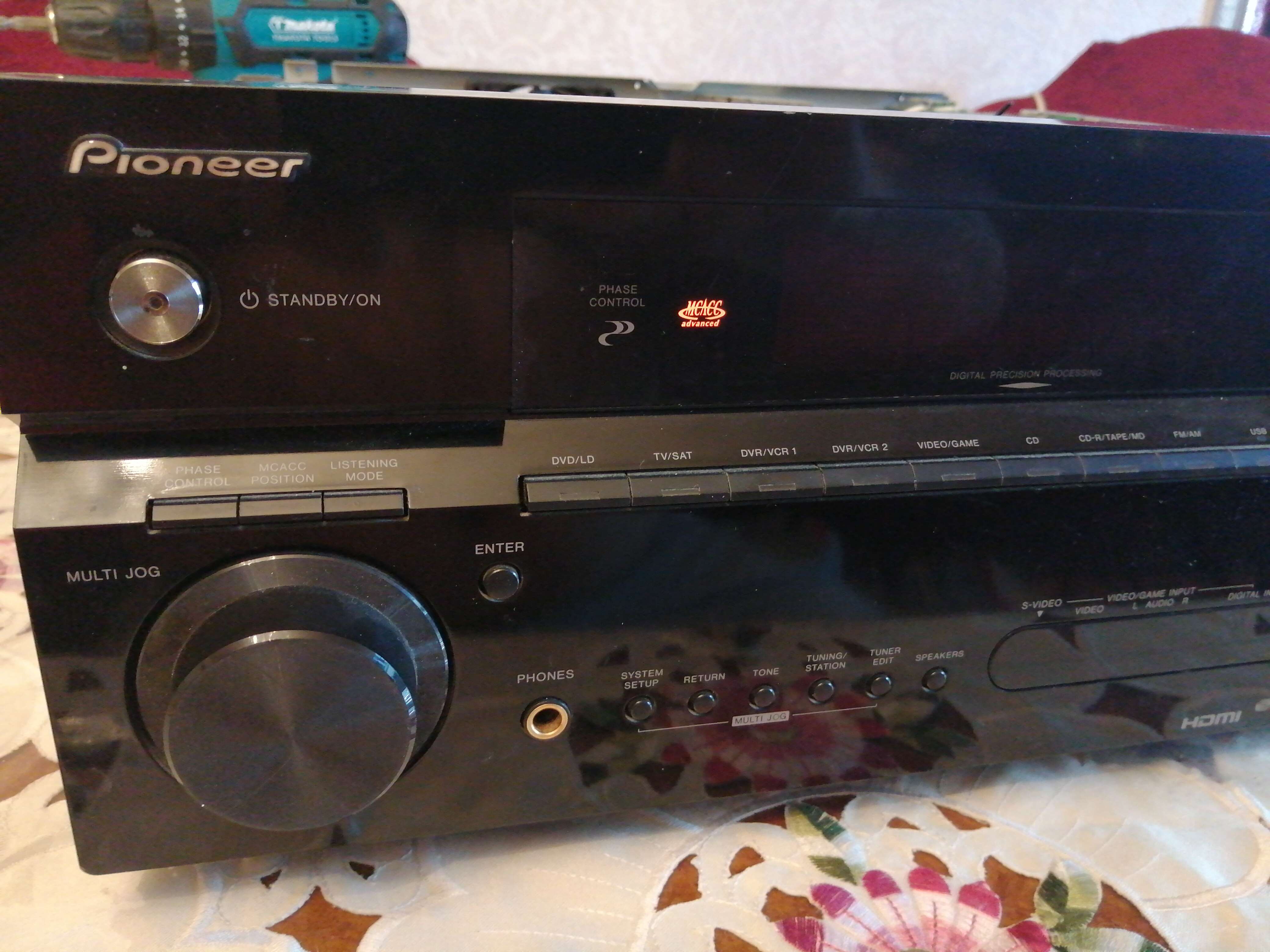

Пожалуйста, подскажите, как на Pioneer VSX LX50 отключить режим защиты (мигает лампочка MCACC и ничего не включается). Какую комбинацию кнопок нужно нажать, чтобы рессивер включился?

При режиме ожидания зажать DVR/VCR2 и Enter на передней панеле.
Emin Azammadov, Баку
Pioneer VSX-LX50
Моргает защита, и нажатие выше перечисленных кнопок DVR1и VKR2 enter не помогает,, что делать ещё можно?
User_r372672, Редмонд
Ещё +GAME
