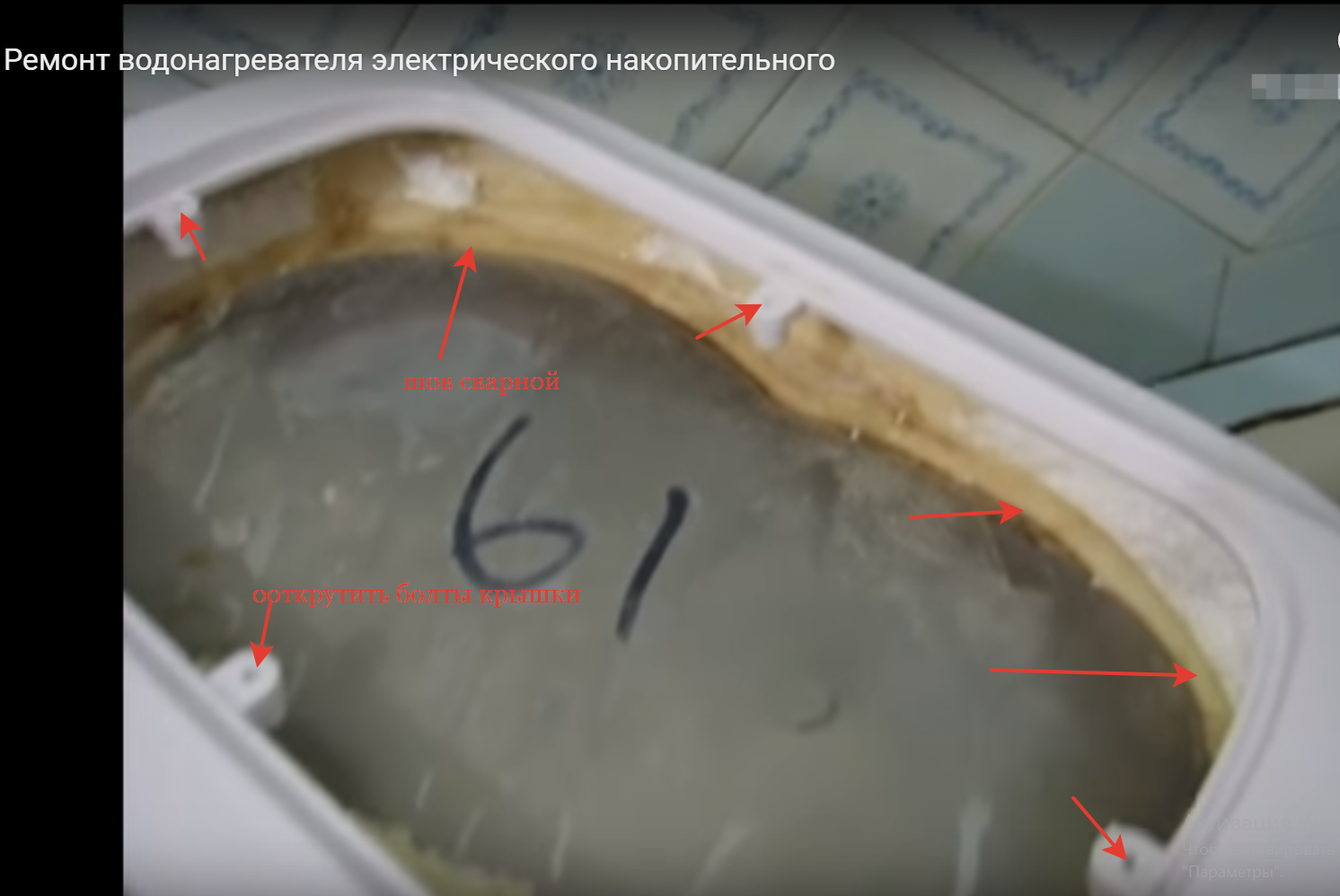

Стационарный Водонагреватель PolarisFDM-1. Течь в водонагревателе сверху. Подлежит ли ремонту? Где можно отремонтировать?
Если потек значит не работает предохранительный клапан или не качественно сварен бак при изготовлении, возможно плохая теплоизоляция и образование конденсата, снимите верхнюю крышку и осмотрите откуда течь, потребуется удалить утеплитель, если потек тогда ремонту бак не подлежит
