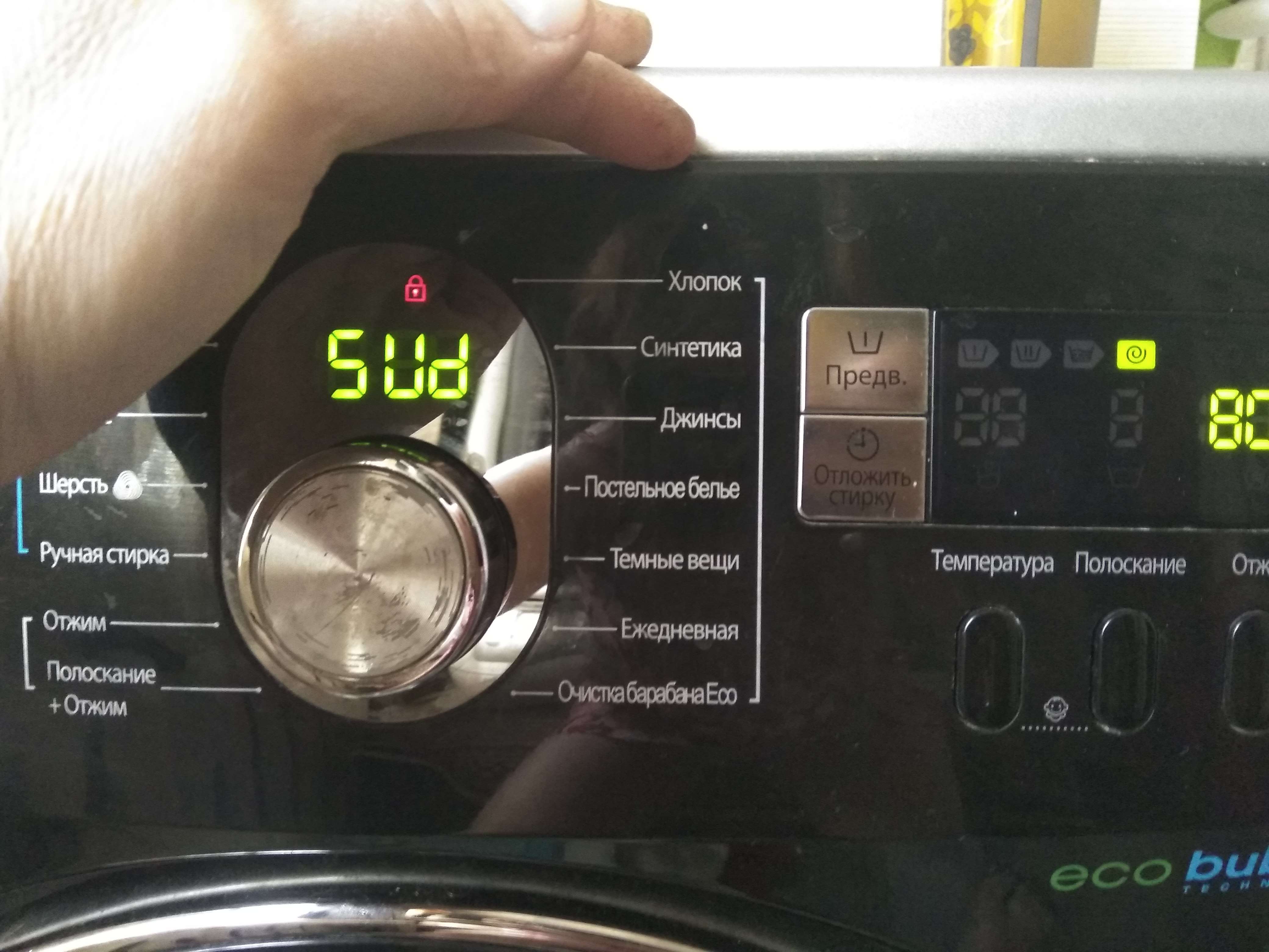

В режиме  отжим  высвечивается вот такая ошибка что делать? Samsung WF1602YQR ECO BUBBLE [Ответы 4]

В режиме "Отжим" высвечивается вот такая ошибка. Что делать?

Ошибка SUD----- в баке слишком много пены, загружено много порошка или порошок для ручной стирки, некачественный, если машина остановилась подождать когда пена осядет машина сама начнет стирку

Порошок для машин автомат, пены вообще нет, может нужно почистить патрубки?
Гуру, Ответы: 131233, Оценили: 12619 раз
Да можно почистить для начала фильтр слива, патрубки насоса, датчик мутности если он установлен ( разъемы) , для начала слейте воду (через фильтр слива) и поставьте на любую короткую программу стирки

Спасибо, но сейчас включила чистку барабана высветился значок.
