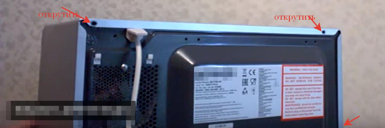

Как заменить лампочку подсветки?
Отключить из розетки, открутить болты крепления крышки

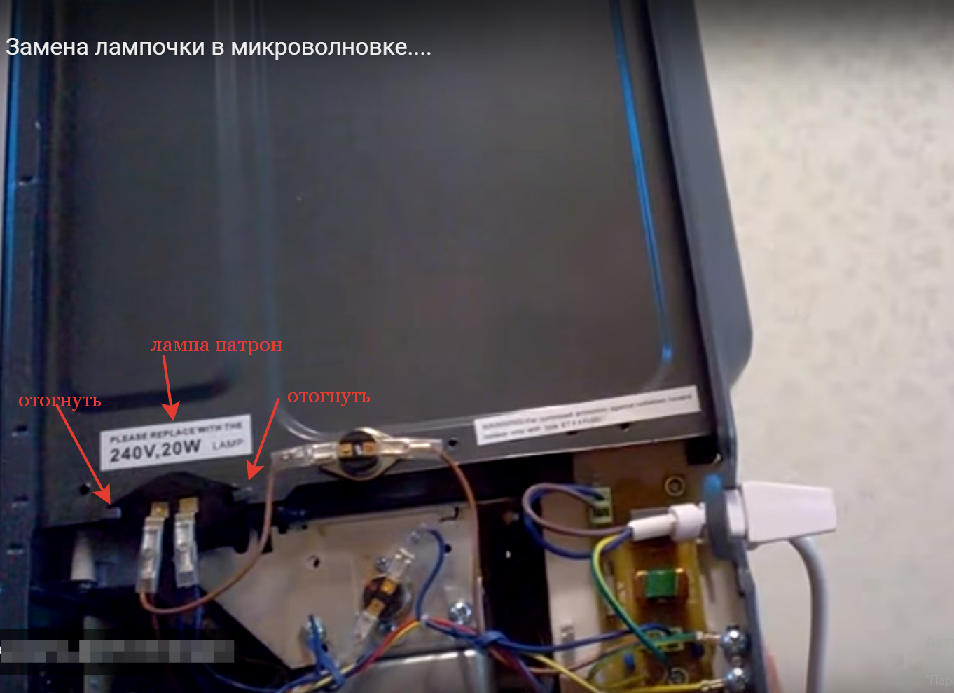

Midea AG820CFB
Снять крышку, в местах указанных стрелками отогнуть (осторожно) крепления лампы с патроном
Midea AG820CFB
Заменить лампу, собрать все в обратном порядке
