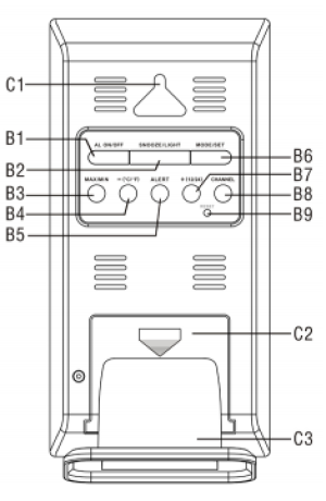

Влажность с внешнего датчика повисла на 99%. Температура показывает правильно.

Сделайте Reset на фото кнопка B9

Wlad 6 лет назад
Спасибо за участие. Сделал. Ничего не изменилось.

Вопрос снимаю. С помощью какой то нечистой силы, кнопки RESET не только на внутреннем, но и на ВНЕШНЕМ блоке, и со сменой канала удалось восстановить показания влажности от внешнего датчика.
Может кому поможет.
